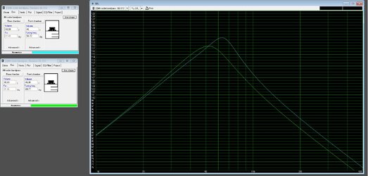

Hallo zusammen
Da ich mir nun zwei kleine ARC8 unter die Sitze gebaut habe, habe ich noch einen Rainbow GL-S12 über.
Mit diesem möchte ich nun meinen ersten Bandpass bauen.
Natürlich würde ich den gerne als FBP bauen.
Hier nun einmal die TSP:
Max. Belastbarkeit 1100 Watt
Nennbelastbarkeit 600 Watt
Übertragungsbereich 21-200 Hz
Gleichstromwiderstand 2 x 4 Ohm
Volumen-Verdrängung 3,7 Liter
Fs 25,00 Hz
Redc 7,80 Ohm
Qms 2,70
Qes 0,49
Qts 0,43
Le 1,14
Vas (Sd) 70,00 Liter
Sd 491,00
Z @ 100 Hz 9,50 Ohm
Rms 10,50 kg/s
Xmax 35,00 mm
Ich hoffe ich habe das ganze hier so halbwegs verstanden.
Auf jeden Fall habe ich hier zwei unterschiedliche Gehäuse.
Ich hoffe ihr könnt mir hier weiterhelfen ob das so in Ordnung ist:
Falls ich etwas falsch gemacht habe bitte ich um Info dazu.
Danke schon mal.
mfg
Mex
