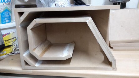

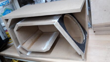

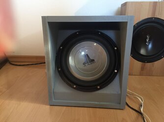

Wenn Du nach neuen Herausforderungen suchst etwas neues zum Ausprobieren suchst, könntest Du das High-Output Konzept von JL ausprobieren.
Ich habe es hier
http://www.klangfuzzis.de/showthrea...hbilden-quot&p=4449266&viewfull=1#post4449266
per Reverse Engineering "untersucht" ein Freund von mir hat es dann umgesetzt. Wir hatten einen 10" JL rumliegen, den wir aus Neugier probehalber in so ein Gehäuse verpflanzt haben. Es ist eigentlich für einen W6 gedacht, aber unser W1 hat sehr ähnliche TSPs also passte gut darein. du könntest es einfach hochskallieren.
Es gibt dazu auch eine Variante für W7
http://intl.jlaudio.com/ho112r-w7ae-car-audio-h-o-wedge-subwoofer-systems-93276
BTW. Wir haben unsere Neugier befriedigt, wer möchte, kann den Sub für 220€ + Versand oder Abholung in Augsburg haben
