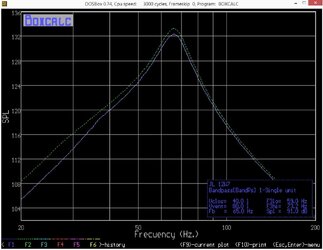

Hier mal die beiden JL Audio 12W7 und 13W7 im Vergleich.
Beide an 2,5 kW. Der 12W7 in 40 +80 Liter und der 13W7 in 45+100Liter.
Der 13W7 kann bei 20 Hz noch 2,2kW linear umsetzen...ab 26 Hz dann die vollen 2,5kW
Der 12W7 kann bei 20 Hz 1,6kW linear umsetzen...ab 36Hz dann die vollen 2,5 kW
Damit ist der 13W7 in diesem Vergleich bei 30 Hz um gut 2 dB lauter bei gleicher Leistung.
