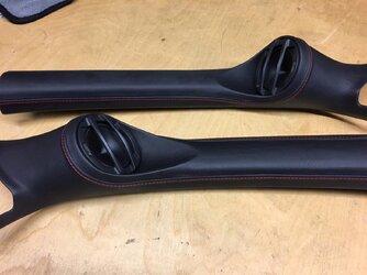

Wozu macht man ALB in eine Mitteltonkapsel? Zu dünnes Material/Wandstärke?
dadrüber zerbrech ich mir auch mein Kopf,wandstärke ist schon dick,da ich anfänger bin,bin ich für tipps immer dankbar
Die Kapsel ist doch wie eine Kirchturmglocke....die ist auch sehr massiv und stabil, hat aber trotzdem ihre Resonanzfrequenzen.
Diese müssen bedämpft werden. Um die Resonanzen mit Materialstärke außerhalb vom Nutzbereich zu schieben bräuchte man ja mind. 10mm Wandstärke.
Das würde das Volumen deutlich verringern und/oder die Kapsel unnötig groß und schwer machen.

Hat keienr Bilder von nem 3 Wege System in nem Octavia 1z?
Will im Frühjahr nachm Umzug endlich mal anfangen was zu verbauen...

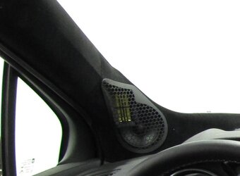

also, in der Form erlaube ich es mir mal, da Ihr mich so quält... :beer:
Der Airbag hat weiterhin volle Funktion (Aufklapp-Scharnier/Spalt als Falz sichtbar). Das gedruckte und beflockte Gehäuse ist in die originalen LS-Clipse eingerastet und mit einem Handgriff ausbaubar. Der 10F schnauft quasi frei ins A-Brett. Der PY-6S Magstat ist teilüberlappend - das hat viel Abstimmerei gekostet, bis er weder den MT gestört hat noch selbst verdeckt war. Das Ergebnis ist ziemlich überzeugend. Fragt Wölfi. Fragt aber bitte nicht, wem das Auto gehört und schreibt es hier bitte auch nicht hin. Und fragt auch nicht nach besserer Bild-Auflösung. Achja: Sichtverdeckung ist praktisch Null.
