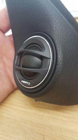

also, in der Form erlaube ich es mir mal, da Ihr mich so quält... :beer:
Der Airbag hat weiterhin volle Funktion (Aufklapp-Scharnier/Spalt als Falz sichtbar). Das gedruckte und beflockte Gehäuse ist in die originalen LS-Clipse eingerastet und mit einem Handgriff ausbaubar. Der 10F schnauft quasi frei ins A-Brett. Der PY-6S Magstat ist teilüberlappend - das hat viel Abstimmerei gekostet, bis er weder den MT gestört hat noch selbst verdeckt war. Das Ergebnis ist ziemlich überzeugend. Fragt Wölfi. Fragt aber bitte nicht, wem das Auto gehört und schreibt es hier bitte auch nicht hin. Und fragt auch nicht nach besserer Bild-Auflösung. Achja: Sichtverdeckung ist praktisch Null.

Abstimmerei:
naja, je zentraler (koaxial) desto weniger Phasenmist zwischen MT und HT. Aber dann quäkt der MT, weil der HT ihn abschattet. Da machen Millimeter nicht nur mess- sondern besonders hörtechnisch sehr viel Unterschied.

@ Bastet - kein Volumen. wozu auch. Atmet hinter die A-Säule.

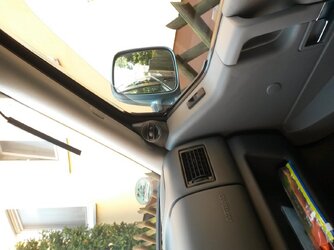

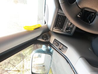

hier mal meine Erstlingswerke in meinem Bus.
Sind erstmal nur eingebaut. Anschluss und Einstellung kommt Ende April bei Gack...was freu ich mich drauf.:liebe:
