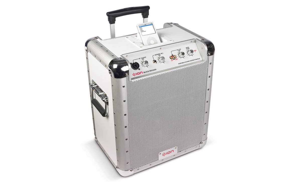

Also ich habe jetzt auch etwas testen können, zwar nicht im Auto, dafür aber in meinem Blockrocker:
Den hatte ich letztes Jahr mit auf Tour, da hielt er ca. 7 Stunden bei Vollgas (was ich wirklich recht lang finde, da er klanglich und vom Pegel her wirklich top ist)
Nach dem lesen dieses Threads habe ich den Blockrocker mal zerlegt um mir die Innereien etwas genauer anzusehen, als erstes die Batterie, wie süß, 5Ah 12V aus dem Motorrad. Chassis gute Standard Qualität, ein 20er Tief/Mitteltöner und ein 28mm Gewebehochtöner, vernünftige Weiche, Digitalverstärker und Ladeelektronik.
Als erstes habe ich die Chassis getauscht, hier spielt jetzt ein 20er Exact Tieftöner und ein Eton MGS Hochtöner (ein Testmuster welches ich noch liegen hatte), dazu die Weiche etwas modifiziert, die Stromführenden Leitungen des Verstärkers verstärkt und mir 4 davon gekauft:
http://litrade.de/shop/Akkus-Zubehoer/L ... -20Ah.html
Das Ganze dann zu einem Akkupack verschnürt, die Zellspannung lag bei 3,61 Volt bei allen 4 Zellen. Den Akkupack dann parallel zur vorhandenen Batterie geklemmt.
Das Spannungsniveau pendelte sich nach kurzer Zeit auf 13,4 Volt ein.
Jetzt habe ich das Ding mit der vorhanden Elektronik 10 Stunden geladen, Die Spannung lag dann bei 13,7 Volt.
Mein Test ergab jetzt folgendes:
24 Stunden Dauerlärm bei mir im Keller - Spannung bei 13,25 Volt, habe dann nicht weiter laufen lassen, die 3 Status LED am Gerät zeigen alle noch grün.
Über Pfingsten on Tour gewesen, 4 Tage immer wieder am laufen gehabt, geschätzt ca. 35 Stunden, Spannung bei 13,23 Volt, alle LEDs grün...
Also ich habe etwas Angst, manche sprachen von einem eingebauten AKW :hammer:
Werde demnächst noch eine andere Endstufe einbauen und weiter berichten, falls Interesse besteht.
Für mich ist LiFePo wirklich eine mehr als interessante Alternative, kommt definitiv ins Auto.

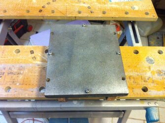

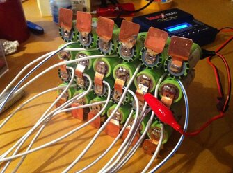

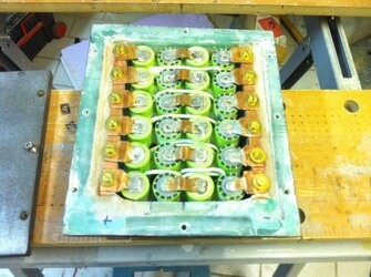

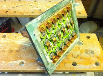

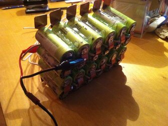

hi all,
ich bin vor einiger zeit auch auf das thema lifepo´s gestossen
und hab mir jetzt mal einen pack gebaut ;-)
24 stck A123 also 4s6p
laut datenblatt sollten die 420A dauerentladerate liefern können und 720 burst (10sek)
also perfekt für carhifi
link zu datenblatt:
http://info.a123systems.com/Portals/133 ... 0sheet.pdf
der pack ist fertig bevor ich ihn einbaue wollt ich ihn aber auch mal ein wenig "messen"
und zwar unter last ...
dafür habe ich mir in der bucht 70 stck halogenlampen a 50 w geschossen (insg. 16€ *gg)
und bin grad dabei das ganze zu verkabeln, leider sind die stiftsockel wohl unverlötbar so dass ich heute abbrechen musste und doch
fassungen dazu nehmen muss *grummel ...
das löten des pack´s war auch nicht ganz einfach
da die becher der zellen aus alu sind, und nur mit einem speziellen lot verlötet werden können
die erhältlichen zellenverbinder waren mir zu dünn, daher hab ich 1mm kupfer verwendet
also 12mm² die paralellverschaltung wurde mit einer kupferschiene 6x10mm realisiert
vor dem ersten einsatz hab ich die zellen alle einzeln geladen
die zellen waren sehr gleichmässig so ca 20mv differenz und beim laden auch in etwa 50-100 ma differenz
(laut lader) das ladegerät ist auch fein bringt 50w und kann alles laden was der markt hergibt und ist für ca 50€ zu bekommen
sogar ein balancer für 6 zellen is drin
hier ein paar bilder
[attachment=4:3vt920c2]a123_2.jpg[/attachment:3vt920c2][attachment=3:3vt920c2]a1231.jpg[/attachment:3vt920c2]
[attachment=2:3vt920c2]accu-oben.jpg[/attachment:3vt920c2][attachment=1:3vt920c2]accu seite.jpg[/attachment:3vt920c2][attachment=0:3vt920c2]accu innen.jpg[/attachment:3vt920c2]

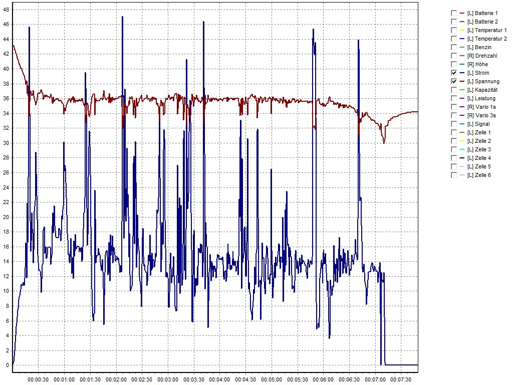

Haha, willst mich wohl nen bissel aufn Armen nehmen, dass steht auch rechts :ugly:
Ich mein auf der Y Achse die Zahlen Einheiten wie Volt und Amper repräsentieren ?! Wäre nicht ganz uninteressant das zu wissen... dann könnte man z.B. nen Ri abschätzen und die Leistung... :beer:
