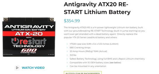

Gibts die Antigravity überhaut in DE? Ich bekomme von Google nur US-Shops ausgespuckt und zudem immer $300+

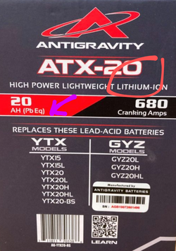

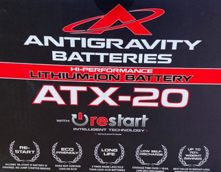

ne, schau mal, die könnt ich für n hunni haben. neu.
ist aber li ion.
jetzt seh ich aber dass die "20Ah Pb Equivalent" draufstehen hat. Das heisst wohl, dass die in wirklichkeit etwa 5 (li ion) Ah hat oder? 😄

würde die gern in nen kleinen 40ps diesel smart verbauen der aber ne standheizung hat. weiss nicht ob da die 20Ah nicht zu wenig sein werden und die leer sein wird nach 30min standheizung 🤔
Es sind wohl 10Ah und LiFePo4. :unsure:

"Antigravity" wenn schon der Firmenname nach Fake und Abzocke klingt. viel Andeutung und (Be)werbung, wenig Fakten und keine objektiven Testdaten mit zugesicherten Eigenschaften. Für die 100-150€ gibt es zuverlässig dokumentierte AGM wo die Kapazität auch im Winter gewährleistet ist, dann wenn eine Standheizung gefordert wird.
Sind halt Amis.
Die gezeigte ist aber eh nur für Motorräder/Quads etc, siehst ja an den Modellbezeichnungen der Batts die sie ersetzt.
Für einen PKW nimmst einfach eine Lifepo4-Starter mit entsprechenden Kapazität/CCA.
