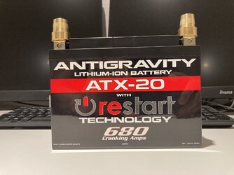

Ich verwende die ATX als Starterbatterie. Der Wagen wird so ca. alle 3 Wochen (je nach Wetter) bewegt. Von Oktober bis April garnicht. Es wird empfohle, auf ein gutes Batteriemanagement zu achten. Meine Batterie hat einen eingebauten Niederspannungsschutz, der verhindert, dass man irgendwo mit leerer Batterie liegen bleibt. Bei einer gewissen Spannung schaltet die Batterie ab und hat auf Knopfdruck noch so viel Energie, dass man starten kann. Ideal für einen 2. Wagen.

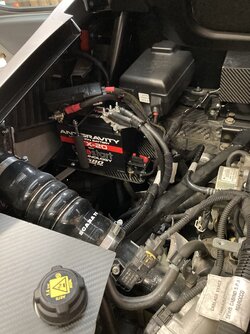

Im Ami-4C-Forum fahren die meisten eine Antigravity in verschiedenen Ausführungen. Falls ja eine AGM zum Einsatz kommen soll dann eine Braille. Ist etwa so gross wie die ATX 20 nur ca. 5kg schwerer. Liegt bei mir auf Lager falls die ATX zicken macht.
Die LiFePos sind schon Diven was den Strom angeht. Da ist es ratsam das drumherum passend zu machen. Deshalb auch hier volle Zustimmung.
Schnapsglasmotor ist quasi Voraussetzung für den Einsatz einer LiFePo4 😉

würdet ihr jetzt eine Antigravity ATX-20 20Ah (li-ion) oder eine CranQ 24Ah (LiFePo) empfehlen? (wenn die lima nur 14.3-14.4V lädt)
rein von der technik und batteriegeneration die sicherere LiFePo oder?
könnte man beide für beide Einsatzzwecke nutzen?
sprich: starter und / oder zusatzbatterie?
