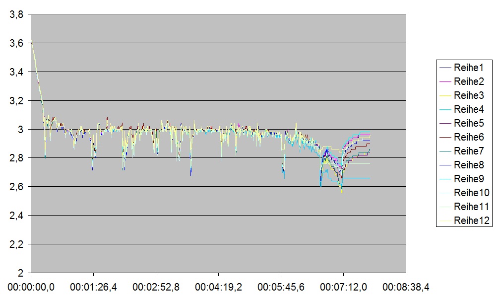

das stimmt ja nur zum teil, was wir machen sind Millionen von Micro Zyklen.
Jeder Bassschlag bei Laufendem Motor ist ein sehr kleiner Zyklus. Dem Akku ist das auf daueregal ob er 1x
zu 90% oder zig mal zu 0,002% endladen wird und dann wieder aufgeladen wird.
Die Zelledrift kann man aber nur beim Laden fest stellen, mein Bruder fliegt seid kurzem
auch mit Lifepo sonst LiPo und bei denn sieht man die drift nur beim Laden.
Wenn du die Zellen Drift messen willst brauchst du 4 absolut gleich Voltmeter um gleich zeitig beim Laden die Zellen
zu vergleichen. Es gibt da nicht umsonst BMS systeme die bei jeder Zelle einzeln die pannung messen.

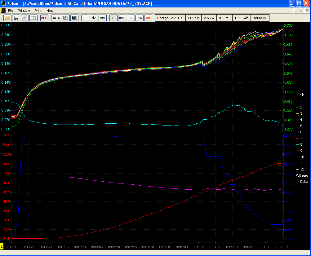

Die Zellen balancen sich doch parallel von alleine. Der Balancer schaut doch auch nur nach den Spannungsniveaus der Zellen und läd die eine mehr und die andere weniger. Wenn du die Zellen parallel schaltest, dann fließt bei den Zellen solange ein Ausgleichsstrom bis alle wieder das selbe Spannungslevel haben und das mit einer Stromstärke die kein Balancer schaft.
Also eigentlich ganz einfach, oder?
Beste Grüße
Basti

Da die Einzellzellen nie 100% gleich sind, driften LiFePO4.
Am meisten gegen Entladeende und gegen Ladeende.
Da der Balancer nur 1A kann, schafft er es erst gegen Ladeende, wenn der Ladestrom stark gesunken ist, die Zellen gleich zu bringen.
Wenn der Ladestrom kleiner ist, dann fängt der Drift früher vor Ladeende an.
Je länger die LIFePO4 an Konstantspannung hängen, desto grösser wird der Drift.
@Heinz...
Warum ist das denn so schwer nach zu vollziehen?
Nochmal: Zwei parallele Zellen bringen sich von alleine auf das selbe Spannungsniveau.
Ein Balancer versucht alle Zellen auf das selbe Spannungsniveau zu bringen.
Man kann also gar nicht besser Balancen als eine Parallelschaltung.
Wenn beide Zellen schon von Werk aus unterschiedliche Kapazitäten haben, z.B. 18 Ah und 16 Ah hat man keine Chance... weder mit Balancer noch mit Parallelschaltung... shit happens... man könnte aber bei 24 Zellen versuchen gleichstarke auf die Serienstränke auf zu teilen.
Also: Die Stärkste "vorn" dann eine Schwächere daneben und das selbe Prinzip für die nächsten 3 Blöcke. So das man nicht 2 Starke und zwei Schwach parallel schaltet. Dann hätte man immer nur die kapazität der zwei Schwächsten zur Verfügung...
@MeisterEIT Achsenbeschriftungen wäre mal von Vorteil, damit man in deinen Grafiken auch was lesen kann und sich nicht nur über schön bunte Linien freuen braucht...
Ich nehm an die rote Achse ist Temperatur, was die Blaue? Ladestrom?

zur Impedanz gibt es keine Skala in dem Diagramm.
Der Akkupack hat 100 bis 110mOhm.
Es sind 12S1P A123 2,3Ah mit einigen hundert Zyklen.
