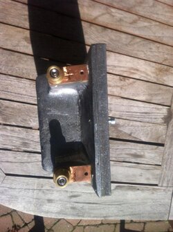

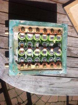

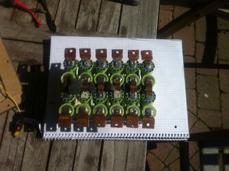

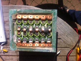

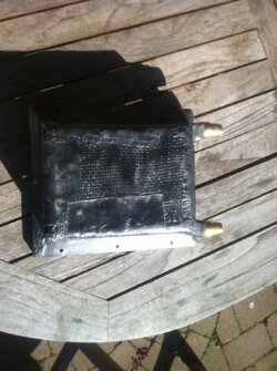

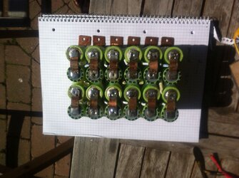

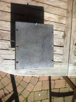

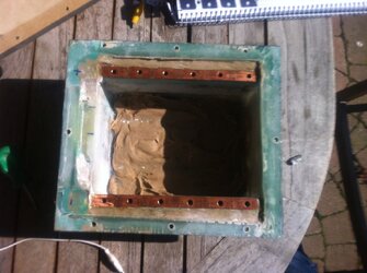

Holla
heute hab ich mal meinen powerpack unter die lupe genommen
bestehend aus 24x A123 -Zellen
verschaltet 4S6P
eingebaut 06/2012 also nun knapp 2 Jahre im Einsatz
keine Schutzschaltung etc...
im Ruhezustand nach ca 2 Tage nach Ausbau:
13,32V
Die einzelnen Zellen 3,32V bis 3,32
wobei Auffiel dass in jedem Strang die "erste" Zelle 3,32 dann 3,33 dann 3,32 und 3,33
dies zog sich durch alle sechs Stränge
doch kann man sagen nach gut 21 Monaten nur 0.01V Drift Voila ;)
mit einer Last von 1,8 A ging die Spannung am Strang auf 13.2V runter nach ca 3 min 13,14V
werd mal die Tage die Kapazität nachmessen
Hier noch ein paar pics
IMG_1628.jpgIMG_1629.jpgIMG_1630.jpgIMG_1631.jpgIMG_1632.JPGIMG_1633.JPGIMG_1634.JPGIMG_1635.JPG
die leichte Korrosion an ein paar Kontakten ist wohl einer ungenügenden Reinigung nach dem Löten
zuzuschreiben .....
also auch im Langzeitverhalten supi
ps. meine Stinger spv20 war nach einem Jahr ohne Pflege kaum mehr wert als ein Briefbeschwerer
;) jepp
100% eigenbau und ne elendsarbeit
is übrigens umlaufend ne messingschiene drin für die gewinde von den deckel schrauben
die kupferschienen sind 12x4 daran ne 20x5 angelötet die man aussen sieht
aber auch wenns nicht schön ist
ich kann wie man auf den bildern sieht ohne großen aufwand an die zellen dran
und für den fall dass doch mal ne zelle hochgehen sollte ist das ganz auch noch recht robust
beim nächsten mal würd ich wohl nur die seitlichen laschen noch oben gehen lassen
die stufe rundherum war viel arbeit beim laminieren
den deckel werd ich vielleicht auch noch aus gfk machen weil der holzdeckel schon was dick ist
so wie angekündigt
kapazität gemessen
14814 mA Entladeschlussspannung 8V
Nennkapazität 15000mA
also alles fit :hippi:
