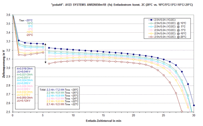

Guten Morgen,
hier noch einmal das Entladediaramm der A123-Zelle, ergänztzt um die -20°C Kurve:
A123 SYSTEMS ANR26650m1B (1s) Entladestrom (2C bei 20°C, 10°C, 5°C, -5°C, -10°C, -20°C).gif
Deutlich zu erkennen, dass die Performancegrenze irgendwo zwischen -10°C und -20°C liegt. Großes Kino für ne LiFePo.

das ist doch fein
so wie ich das sehe ist zwar die spannung etwas runter aber der strom ist da
wäre wirklich interessant wie sich da ne bleibatt bei den temps verhält
der meister könnte doch seinen motorradakku mal in die truhe legen und dan mal sehen ob er seinen bock damit noch ankriegt ;-)

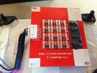

Hallo Heinz,
Ist es dir möglich, den Balancerstrom und ggf. die Einzelzellspannungen beim Laden nahe Ladeschlussspannung zu messen? Wäre interessant, welche Ableitströme die Profis so für nötig befinden.
laut der Bestückung auf dem Bildchen, dürften das 3x 100R parallel sein - also 33.3R pro Zelle.
Das passt von der Größenordnung her auch zur Stromaufnahme, die (beim Laden mir 14.60) nie unter 100 mA sinkt.
Natürlich nur, wenn der Gack seine Einwilligung zum sezieren des Akkus gibt.
Ich habe vom Gack eine ungeöffnete/versiegelte Batterie bekommen. Die werde ich ohne sein Einverständnis nicht öffnen.

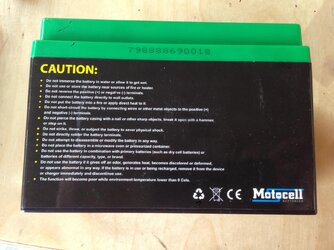

was haste den überhaupt jetzt für welche drin und was müssen die versorgen?
CE ist ja druff

das ist nur ein CE-Logo.
Das CE-Logo allein lässt keine Rückschlüsse zu, ob das Produkt durch unabhängige Stellen auf die Einhaltung bestimmter Richtlinien überprüft wurde.
Wenn nach dem Logo eine Identifikationsnummer folgt, weist das zumindest auf die Stelle hin, die die Konformität bewertet hat.
Und noch mal die Abgrenzung: Die CE-Kennzeichnung ist kein Gütesiegel, sondern kennzeichnet lediglich die Einhaltung der gesetzlich zulässigen Mindestanforderungen (wie auch immer die beim zugrundeliegenden Prüfverfahren ausgesehen haben).
