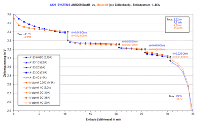

bei den A123 siehts so aus
im grunde gibts nur eine interessante zelle
die
ANR26650M1B
2,5AH 20C dauer 48C impuls
macht 50A dauer und 120A impuls
so dass auch hier 2 stränge benötigt werden
