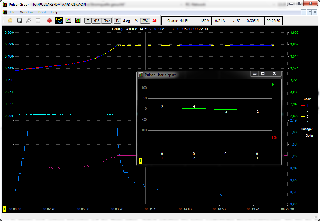

Mal sehn wie sich der Akkupack im Motorrad machen wird. Ich bin mir fast sicher, dass der nur halbvoll geladen wird, da der Laderegler nicht mehr so neu ist und nur noch 13,7 bis 14,0V bringt.
nach ein paar Fahrten mit dem Motorrad mit dem A123 Pack habe ich heute mal nachgeladen.
Ich war sehr erstaunt. Es wurden nur 305mAh nachgeladen.
Was mich noch mehr erstaunt hat, der Balancer hat garnix gemacht. Also kein nennenswerter Drift (<10mV).

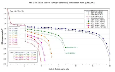

ich habe die Tage mal die Messwerte der Motocell zusammengetragen und in ein Diagramm gequetscht.
attachment.php
Zu beachten ist:
Der Motocell kommt zugute, dass die Messkurven bei durchschnittlich um ~4K höherer Temperatur aufgenommen wurden.
Die A123-Zelle ist nicht mehr die frischeste - der DC-Ri sollte normal (laut Herstellerdatenblatt) irgendwo bei 12mOhm liegen.
Alle Daten sind gemittelt (keine Einzelmessdaten, es wurden zur Verifizierung immer mehrere Datenreihen aufgenommen), um Ausreißer, Messfehler etc. zu kompensieren.
