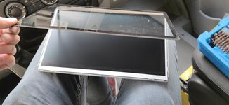

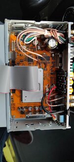

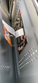

hier mal das 11 Zoll geöffnet um zu schauen ob noch Anschlüsse für physische Tasten frei sind. Ja sind es. Sowohl auf der Hauptplatine als auch hinterm Display für Flachband. Jedoch natürlich nicht beschriftet.
Man müsste nun ein vergleichsgerät mit physischen Tasten haben mit gleichem Layout.

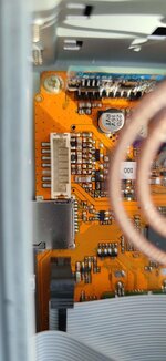

Hier kann man auf sehen wo der SDPIF Anschluss (Anschlussseite ganz oben rechts, schwarz, rot, gelbes Kabel) anzapft falls das dir Frage für jemanden anhand der Platine beantworten kann.
Hinterm Displayglas:
So lässt sich das Display bestimmt auch deutlich leichter folieren @ToxSox
