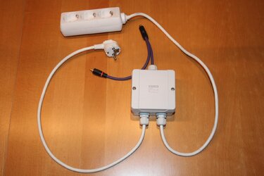

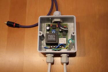

Marco hat noch eine nette Bastellösung für eine Einschaltplatine gefunden, um "normale" Stereoverstärker ohne den bekannten Platinen-Umbau mit Signal einschaltbar zu machen. Die Platine wurde in ein externes Gehäuse gebastelt. Bilder folgen :-)
Wenn man einen Apple AirPort Express und einen HiFi-Verstärker hat, kann man mit diesem Teil den Verstärker automatisch mit der Apple App "Remote" den Verstärker mit einem Musiksignal einschalten und automatisiert dann wieder ausschalten lassen, wenn die Musik endet.
Benötigt werden:
1) Oehlbach Y-Cinch Kabel
2) AudioKreativ Einschaltplatine
3) 3-fach Stecker
4) Montagebox
Die Einschaltbox wird einfach in ein Cinch-Signal eingeschleift und der Verstärker in die 3-fach Steckdose eingesteckt und (dauerhaft) eingeschaltet. Der Rest geht dann automatisch über die iPhone/iPad-Steuerung mit "Remote".
Hier sind die Bilder:
Diese Variante mit der externen Box gefällt mir noch besser als die bisherigen Verstärkerumbauten. Vor allem weil die Verstärker unangetastet bleiben ;)
Vielen Dank an Marco für die technische Umsetzung :beer:
Das Teil kann dann bald bei uns "in Serie" gehen :liebe:
