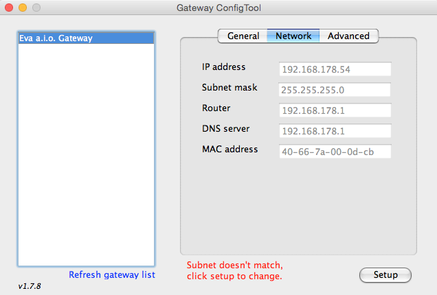

Habe das Mediola Gateway angeschlossen.
Das Gateway ConfigTool findet auch ein Gateway.
Aber um was zu ändern, muss ich ein Passwort eingeben.
Finde aber nirgendwo das Standard-Passwort für das Teil.
Hilfe!
Lustig, bin doch nicht blöd...
Das Passwort "admin" ging nicht.
Obwohl gar keine Anleitung fürs V4 dabei war, auch kein Link dazu.
Nur ein Mini Flyer mit dem Hinweis, das übers iOS Gerät zu konfigurieren mit einer App.
Die wollte aber auch das Passwort "admin" nicht.
Bin dann darüber gestolpert (in einem Forum, steht in keiner Anleitung), dass man fürs V4 nicht das "Config Tool", sondern "Ready2Go" nehmen soll.
Das gibts auf der Mediola Seite irgendwie so gar nicht als Link im DL Bereich, nur wenn man die Adresse kennt...
Damit ging dann erstmal das IP einstellen.
Das Passwort hat der aber trotzdem nicht akzeptiert.
Also das Gerät mit der Büroklammer resettet.
Dann hatte das noch die selbe feste IP UND hat das Passwort "admin" akzeptiert, so dass ich mit dem "Ready2Go" fertig konfigurieren konnte.
