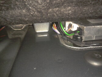

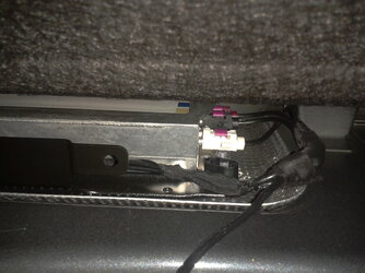

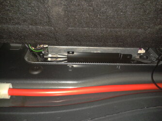

Anbei mal die Bilder von dem was ich denke das es ein Verstärker ist.. oder ist das was ganz anderes?
Ich habe vorne auf jeden Fall auch HT verbaut und in den hinteren Türen LS

Das Problem bei deinem Baujahr ist folgendes. BMW hat in dieser Periode ziemlich wilde Sachen verbaut, z.B. ein CCC Display mit einem CIC Controller. Bei deinem Wagen kann man nicht mit Gewissheit sagen ob der DA1 Bit läuft. Man müßte das wirklich versuchen. Die Chancen stehen aber eher schlecht.
Lt. Italien soll es bei ihm funktionieren. Auf die PN-Kommunikation hin meine ich aber er sollte sich besser mit dem Einbauer der das später auch verbauen muss auseinandersetzen. Der ist dann auch schließlich dafür verantwortlich.
Grüße Mike
