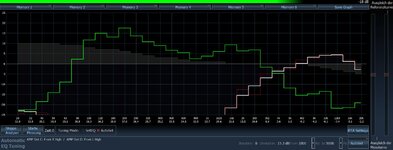

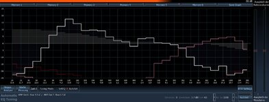

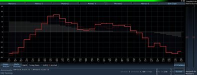

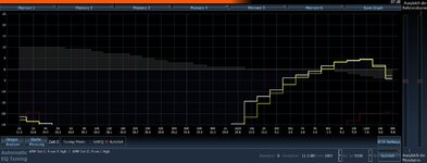

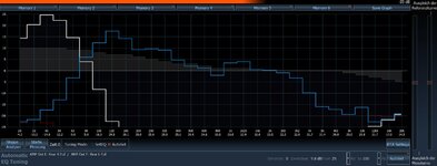

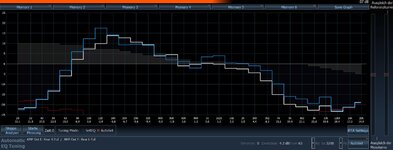

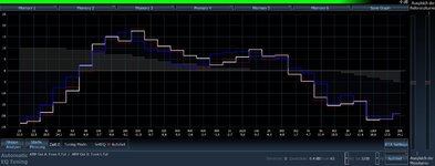

Ich habe vorhin mal mit REW versucht das System zu messen. Mir ist leider aufgefallen, dass das der Pegel des umic1 in der Systemsteuerung auf nur 25% war. Ich weis nicht, ob das einen Einfluss haben könnte. Im ATF Tool später war nämlich nichts grün als ich mich im RTA Menü mal umgeschaut habe. Ich habe das Mic nun auf 100% gestellt.
Das sind alle LS ohne ohne die Rear Andrians
Das sind die Rears
Bei den Messungen waren folgende Filter eingestellt:
Edit: Sehe gerade, dass ich den TP Filter vom Sub auf 45Hz stehen habe. Damit ist die Messung vom Sub hinfällig oder? Auch habe ich die Pegel der HTs auf -8,5db, das hört sich etwas entspannter an finde ich. Die Türverkleidungen sind noch nicht drauf vorne und er Himmel incl ABC Saulen - Verkleidungen und die Rücksitzbank sind aktuell nicht verbaut. Türverkleidungen kommen aber die Tage wieder rein.

Danke dir , das ist meine erste Messung mit dem ATF DSP Tool. Leider habe ich troz des Links noch nicht so 100% verstanden wie das funktioniert. Brauche noch ein zwei Videos auf Youtbe denke ich :) Hier ist das Mic aber bereits auf 100% eingestellt. Ich glaube ich habe es versäumt, alle Kurven übereinander zu legen wie ich es bei REW gemacht habe.

Interessanter sind eher Plots in denen du immer mehrere Speaker aber auch dessen Summe darstellst zusammen darstellst. Sprich HT R einzeln / HT L einzeln und die Summe beider. Ebenso HT R einzeln, MT R einzeln, TMT R einzeln, Sub einzeln und dann alle 4 zusammen.
