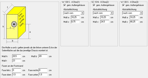

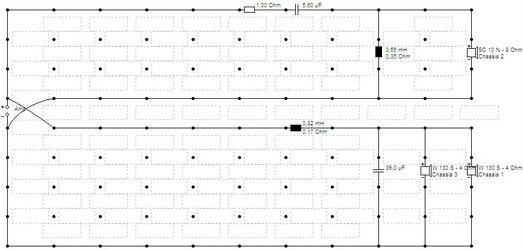

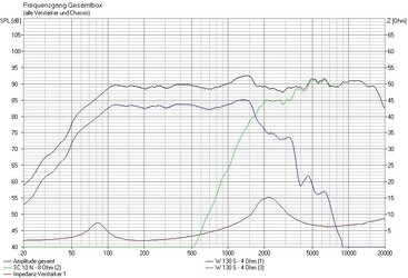

So habe mal BoxSim angeschmissen. Ziel war für mich mit so wenig Bauteilen, wie möglich eine brauchbare Schaltung zu zaubern. Prinzipiell finde ich es auch wirklich gut, nur der BaffleStep ist wirklich doof und Spielraum beim Gehäuse bleibt kaum. Man könnte darüber nachden, die Schallwand evtl. etwas höher zu bauen und überstehen zu lassen, bzw. dann als Designelement zu nutzen. Hier erstmal die Ergebnisse, man sieht gut, wo der Baffle wirkt, bei einem Tieftöner sieht man es kaum, aber bei beiden in Summe ist er deutlich ausgeprägter.
[attachment=1:1n7y8rri]center2.jpg[/attachment:1n7y8rri][attachment=2:1n7y8rri]center3.jpg[/attachment:1n7y8rri][attachment=0:1n7y8rri]center1.jpg[/attachment:1n7y8rri]
Vielleicht hat ja noch jemand Optimierungsansätze. Finde den Peak schon ungünstig, aber hört man das im Heimkino?

den peak dürfte man deutlich hören... kriegste den nich mit ner etwas kleineren spule weg???
Dann habe ich leider direkt hinterm Peak eine Senke und ich möchte die Pegelfestigkeit der 2 W130 ungern durch eine zu tiefe Trennung der HT's einschränken, die müsste man dann schon deutlich tiefer trennen, hatte ich auch schon probiert.
Ich würde wie gesagt, die Schallwand in der Höhe evtl. 5cm oder so höher bauen, damit könnte man den Center noch leicht auf den Hörplatz anwinkeln und die Chassis etwas dezentrieren.
Probiere ich nachher mal.
grhmmpff, die tücke des objekts :D
dann eben n kleinen "glätter" noch dazu und es ist wunderhübsch :)
Glätter? Mit Sperrkreisen oder so hatte ich bisher nie hinreichenden Erfolg, den Strassackerrechner kann man da ja vergessen. Vorschläge?
ja, damit hab ich auch meine schwierigkeiten :hammer:
kannst mir ja das boxsimfile ma schicken... kann zwar erst heut abend "spielen", aber den maulwurf kriegen wir schon kleene!
