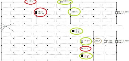

Kleine Zwischenfrage zu der Frequenzweiche.
Welche Impedanz kommt am Ende bei raus? hat das jemand berechnet?
Wir haben hier ja 2 4Ohm-Chassis Parallel angeschlossen (->2Ohm), dazu dann noch der HT...
Wäre es vielleicht Sinnvoller die Chassis in Reihe zu schalten?
Bin jetzt natürlich kein Weichenprofi, ist mir eben nur so aufgefallen ;)
LG

Klanglich gut abgestimmt, und da sind die 2xW130SC 4 Ohm in Reihe geschaltet.
anderer HT -> andere weichenabstimmung notwendig :)

der lautsprecher dürfte als 4 ohm-center gelten... falls ne röhrenendstufe drankommen sooollte kann man ja noch linearisieren...
Soooo hier nochmal die aktualisierte Weiche mit Widerständen hinter der Schaltung, deren Wirkung ändert sich dort doch noch einmal ziemlich.
Die dicken grün markierten kann ich dir mitliefern, der dünne muss aus 2 MKT's zusammengesetzt werden (33+5,7, denn 33er könnte ich liefern).
Die Grünen würden dann beim Strassacker normalerweise 27,70€ kosten. Würde ich dir für 18€ dazulegen, das sind weniger als 2/3 der Neupreise?!
Die restlichen Teile (1x 6,8µF MKP, Mundorf L100 0,56mH, 5,6µF MKT und 12µF MKT belaufen sich mit Versand dann wohl auch noch einmal so auf 16€).
