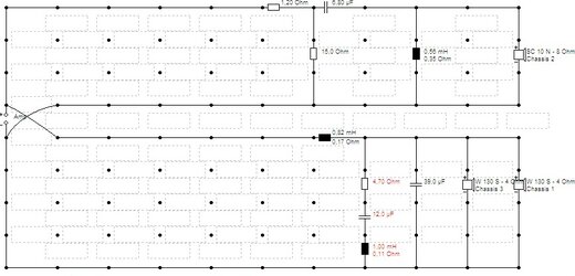

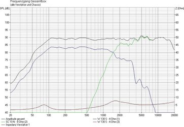

So habe mir Daniels Meisterleistung mal angeschaut und auf handelsübliche Bauteile der 12er-Reihe optimiert. :liebe:
Hast du fein gemacht, finde es immer wieder klasse, was wir da so zaubern :D Werd mal noch schauen, was der Weichenoptimierer damit anstellt.

Ich würde den Spannungsteiler nach dem Hochpass setzen - sonst sieht das doch gut aus auf dem Papier. ;)
VG
Spannungsteiler nach Hochpass? Was hat das für Auswirkungen bzw. wo sind die Unterschiede?
es fliest der gesammt strom durch den Widerstand 1,2 Ohm, somit muss dieser auch für enorm hohe Leistung ausgelegt sein.
setzt man den Spannungsteiler nach dem HP-Filter, so fliest nurnoch ein Bruchteil des Stromes und der Widerstand kann etwas kleiner ausgelegt werden.
So meine Theorie mit meinem Basis-E-Technik-Wissen ;)
verstanden und macht sinn das dann so zu schalten... wobei n widerstand vorm HT mir nie warm geworden is...
Bei mir ist der Grund einfach persönliche Erfahrung - klingt mMn etwas besser. Zum Rest hat Denis ja schon was gesagt. :thumbsup:
