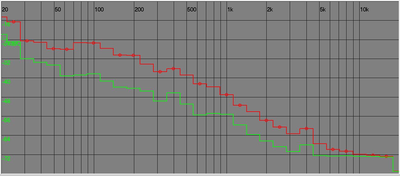

Ich habe mal so eine Messung (ungedämmt) bei 100km/h und bei 180km/h gemacht.

Schaut man sich jetzt das Diagramm von Mister Cool an, so erkennt man das die größte Geräuschentwicklung bei 100 und 180km/h zwischen 20-500Hz liegen. Im Video wird auf dieses Frequenzspektrum nicht eingegangen. Ich hab leider nicht die Möglichkeit so ein Frequenzsweep von 20-500Hz zu erstellen, aber was meint ihr: Gewinnt das Handtuch in diesem Frequenzband ebenfalls so überlegen?

Dein Diagramm ist sehr interessant, liefere ich ebenfalls nach. Ich denke aber bis auf die Peaklevel wird es ähnlich aussehen, auch von den Frequenzen her. Wir vergleichen hier schließlich Auto mit Auto, bis auf das dein Cayman sicher etwas lauter ist als mein Mercedes. Bin gespannt was rauskommt.
Was hilft denn deiner Meinung nach effektiv gegen die Geräusche zwischen 20-1000Hz?
Die mittleren und hohen Frequenzen sind eher einfach zu "bekämpfen". Problematisch sind die tieferen Frequenzen, die sind mit "Hausmitteln" eher schwer in griff zu bekommen.

Hab jetzt auch mal ein paar Messungen gemacht. Mit bescheidendem Equipment, aber als Tendenzgeber evtl brauchbar.
Die Hauptlärmbelästigung liegt bei 0-1kHz, Peak etwa maximal 70dB bis ca 130km/h. Natürlich verschiedene Messungen.
Gleichzeitig hab ich mir zu Hause die App runtergeladen, welche Frequenztöne wiedergeben kann. Und siehe da, bis 1kHz bringt ein Handtuch auch nix. Aber leider auch nix anderes was mir so in die Finger kam. Kein SCCA9, Alubutyl sowieso nix und auch kein HD2.9.
Womit absorbiert man jetzt den Schall bis 1kHz? Oder wie dämmt man gegen diese Frequenz?
