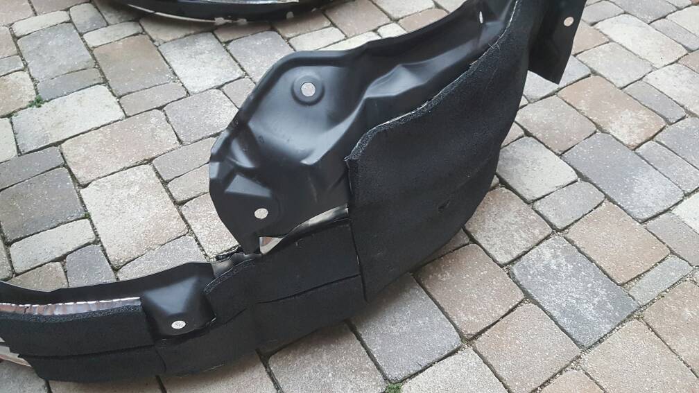

Falls es dir hilft. So habe ich meine Radhausabdeckung gemacht. Ultra 2.1 und drauf SCCA9.
Es ist definitiv besser als vorher aber nur das alleine löst nicht die abrollgeräusche der Reifen. Aber der Aufwand war hier für mich überschaubar.
Gregor
Der Aufwand ist wirklich überschaubar, der Erfolg wahrscheinlich auch. Bei mir sieht es noch flächendichter aus, zusätzlich wurde auch im Radkasten gedämmt.

Das ALB soll hier nicht die Aufgabe der Dämmung übernehmen, sondern durch Versteifung Eigenfrequenzen derart verschieben, das akustische Anregungen im besten Fall vermieden werden. Ich bezog mich hier auf die wabelige Plastik-Radhausschale. Da ich weder die Eigenfrequenzen der Struktur, noch die akustischen Anregerfrequenzen kenne, war das ALB natürlich ein Schuss ins Blaue, wobei die grundsätzliche Richtung nicht so verkehrt war.
HINTERACHSE:
Hier gebe ich dir sicher recht. Das ALB wurde auf die Bleche geklebt, eine versteifende Wirkung ist wohl nicht zu erwarten. Demnach eher sinnlos da auch die Dämmwirkung gleich null ist.
Wie siehst du in dem Zusammenhang das zusätzliche Aufbringen eines geschlossen zelligen Schaumstoffs? Hier SCCA9? Wieso hatte dies keinen positiven Effekt auf die Geräuschreduzierung? Und wie, wenn überhaupt, hättest du die Radkästen gedämmt? Mein Ziel war es die Geräusche da abzufangen wo sie entstehen.

Tut mir leid aber ich habe mir nun nicht alle 10 Seiten durchgelesen (immerhin die letzten 5). Aber hast du nun "nur" Blech und Radhausschale beklebt oder auch die Öffnung in Richtung A-Säule verschlossen?
Weil ansonsten wär das noch ein interessanter Ansatz. Beim T4 z.B. kommt von dort eine nicht unerhebliche Geräuschbelastung zustande. Und auf dem Bild von Seite 1 sieht es dort recht offen aus.
