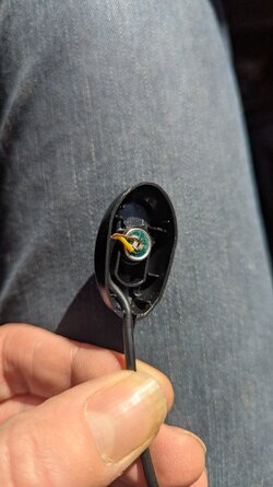

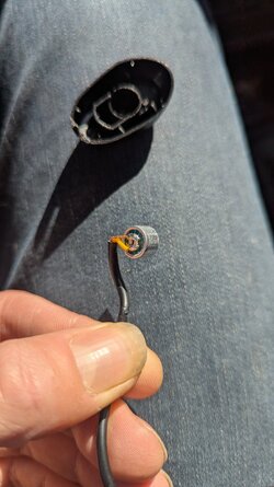

Ich betreibe das VW OEM Mikro mit 4,7V über diese Schaltung: https://www.briskoda.net/forums/top...c-with-aftermarket-head-unit/#comment-5670006
Die Sprachqualität ist wie OEM, der Anrufer hört mich klar, hat selbst kein Echo und hört keine störenden Nebengeräusche. Die Geräuschunterdrückung des Dudu7 funktioniert auch damit (gleichbleibende Geräusche zB Motor/Wind werden gefiltert). Das interne Mic bleibt natürlich drin.
Ursprünglich hatte ich die Schaltung für mein vorheriges FYT (Joying) gebaut und dort mit 5V betrieben (funktionierte auch daran super). Im Dudu7 gab's an 5V ein Echo für den Anrufer. Bei 4,7V ist alles sauber.
Das OEM Mic war schon verbaut und ich habe die Kontakte im Quadlock-Adapter nachbestückt und über die Schaltung auf eine 3,5mm Klinke geführt. Das Radio bekommt die 4,7V nicht zu sehen, das Signal wird ja über den Kondensator ausgekoppelt.
