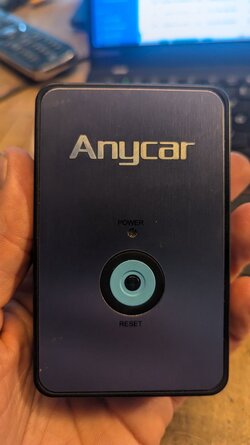

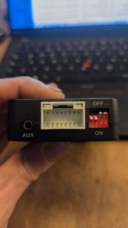

Ich hab mal den verwaisten BT-Empfänger ausgebaut, der mit der Lenkrad-FB funktioniert. Das Dudu hat ja den gleichen Stecker. Wie es aber vom Stecker aus weitergeht, weiß ich nicht, da ich dazu das vorhandene Radio ausbauen müsste. Vielleicht kann ja einer von Euch mit der Info schon was anfangen? Sorry, mein letztes Radio habe ich vor 15 Jahren verbaut.. 🤣

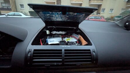

Ich hatte ja einen kurzen Hoffnungsschimmer. Wie gerne hätte ich sowas für meinen (fast) Youngtimer, der nur einen klassischen 7" Schacht hat. Selbst das kleinste Display würde leider meine Tasten (Warnblinker, Sitzheizung, usw.) verdecken.

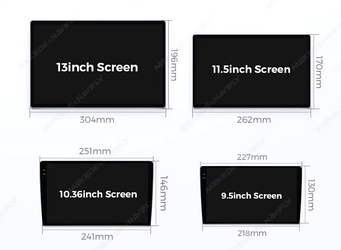

Ich finde nirgends die Maße für die verschiedenen Modelle. Das ist aber auch ein Chaos, da auf den diversen Dudu-Seiten! Ich will rausfinden, wie groß das "9.5/10.36" (häh?!) und wie groß das 11.5 ist. Weiß da jemand, wo ich das finden würde?
Falls noch wer die Maße nicht auf die Schnelle finden sollte:

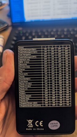

Dein Adapter oben: Was genau macht der? Typ, Hersteller? Der gleiche Stecker ist das auch nicht.

Der Adaptpter oben ist ein Anycar Bluetooth Empfänger, der war verbaut. Ich finde wenig, hier ist z.B. aber mal der "für BMW". Da geht es von der Buchse hinten an den CD-Wechsler-Eingang. Der Adapter ist auch an die Lenkrad-FB angeschlossen und macht das Radio lauter und leiser und steuert auf dem über BT angeschlossenen Zuspieler Track+/Track-.
An welchen CD-Wechsler-Eingang willst du das anschließen? Das geht natürlich nicht bzw. nur mit dem Originalradio.
Ich glaube, wir reden aneinander vorbei. Ich habe noch weiter oben gefragt (zitiere ich jetzt nicht auch noch), wie ich denn die Lenkrad-FB an's DUDU bekommen kann kann. Als Info, wie das aktuell funktioniert, habe ich gepostet, wie das bislang gelöst ist. Das muss ich jetzt irgendwie auf das kommende DUDU7 adaptieren. Die Frage ist nach wie vor: Wie am besten?
Ich bin jetzt nicht davon ausgegangen, dass man da einen CD-Wechsler anschließt, nee. 🤣
Hast du canbus? Darüber läuft bei mir auch direkt die lfb, wenn es einen passenden Adapter dafür gibt.
OK, da hab ich nicht geschaltet. Die Lenkrad-Fernbdienung regelt natürlich sowohl Lautstärke als auch Track vor/zurück über das Radio. In meinem Kopf war die Fernbedienung mit dem BT-Teil verbunden, um Track+ und - zu machen. Ist aber natürlich falsch.

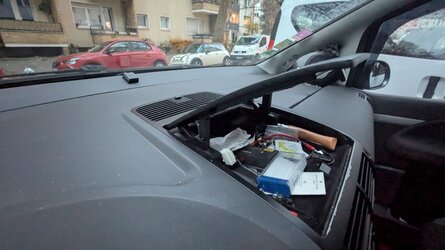

Hier soll's rein:

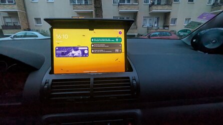

Es soll aber nicht wie das Tablet auf dem Bild, dort drinnen stehen, weil das für eine Dauerhafte Lösung einfach ein paar entscheidende cm zu weit weg ist. Glücklicherweise kann man die ganze Einheit ausbauen und sich in Ruhe was überlegen. Meine Idealposition wäre anstelle der Lüftungsdüsen, aber die will ich nicht aufgeben. Eine Überlegung ist es, deutlich flachere Düsen zu finden und die unterhalb des Tablet anzuordnen.
Falls hier jemand 'ne Idee hat, gerne vorschlagen. An der zentralen Stelle will ich halt nicht am Ende 'ne hässliche Bastellösung haben.
