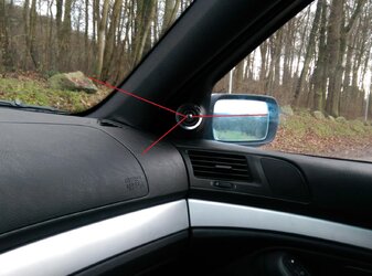

@ MR Coool: hier hast du dein Machen...
Verstanden.
1. Warum hat der linke HT diesen Paek nicht (beim gleichen Einbauort), obwohl er wahrscheinlich noch starker zu der Seitenscheibe angewinkelt ist (die angesprochenen Reflexionen von der Scheibe)
2. Kann man nicht um den HT herum (also zwischen den HT und Scheiben) ein par "Kissen/Schal" wickeln um die Reflexionen zu verhindern und herauszufinden, ob das wirklich die Ursache ist?
Der Linke HT hat bedingt durch einen Assymetrischen Einbau andere Probleme, die sieht man doch auch
Na ja Mr Cool, bitte genau hinschauen. Erstmal zeigen beide diese Preaks nach unten! an gleichen stellen bzw bei gleichen Frequenzen.
Die rechte Seite bei 1,5KHz allerdings etwas weniger.
Der linke ist in seiner Position auch ein wenig anders als der Rechte. Er zeigt ca 15° nach unten und nicht direkt aufs ohr gerichtet sonder paar Grad nach innen- im übrigen war das auch eine Empfehlung von Dominic den links nicht direkt aufs Ohr zu knallen. Er ist also in einem anderen Winkel aufgebaut, als der rechte und zeigt ein wenig nach unten. Es gibt also schon einen Einbaubedingten Unterschied.
also legst Su mal ein Woll-Pulli in die Ecke aufs A-Brett und misst nochmal. Und schon ist das 1k5-3k Zick-Zack weg...

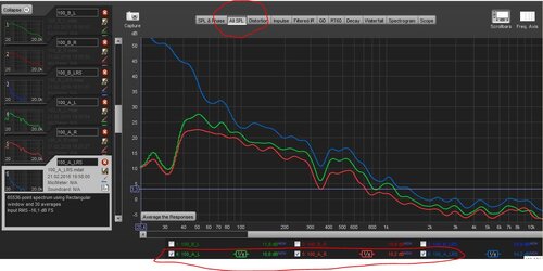

Noch eine Bitte an Dich: Du nutzt doch auch das REW zum Messen (oder?). Dort kannst Du die Kurven (Links und Rechts) überlagern und auf einem Bild darstellen. Das erleichtert deutlich das Vergleichen von den Kurven.
Hier nur ein Beispiel, wo man es einschaltet

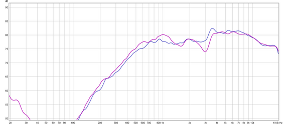

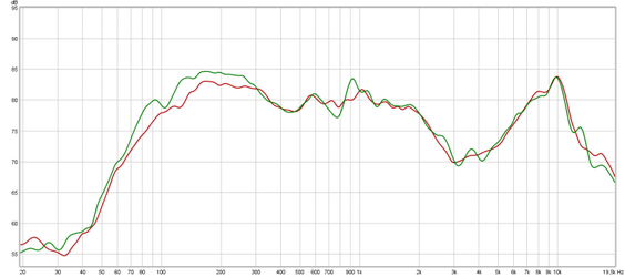

Weitere Nahfeldmessung. Habe entschieden zum einen en anderes Rosa_Rauschen zu verwenden. Irgendwie kam mir das komisch vor bei der letzten Messung.
HT:Lila rechts / blau links
TMT: Rot Rechts / grün links
Zudem habe ich beim Hochtöner mal etwas an den Scheiben abgeschirmt.
Von Messung zu messung wurde Pegel und Abstand nicht verändert sowet möglich. Mikroabstand ist sicher +/- 2-5 mm Schwankung da, da mit hand gehalten.
Finde ich soweit ok. Also gar nicht sooo schlimm vom Verlauf.
Eine Trennung des TMT bei 2-2,5kHz käme mir aufgrind des TMT Signals Sinnvoll vor. entsprechent ~ 3 kHz beim HT. Was sagt ihr?

Hörst du auch den 1kHz Peak, dass würde mich mal interessieren ?
Ein linearer Frequenzgang macht noch keinen guten Klang aus.
Das habe ich doch auch gar nicht gesagt, oder gar behauptet...an keiner Stelle und das sind Nahfeldmessungen.
Ich behaupte aber trotzdem mal: Ein möglichst "linearer" Frequenzgang ist ein guter Schritt dorthin, zum "guten" Klang. Ein Schritt.
Das sind doch (wie ich verstanden habe) "Nahfeldmessungen". Was man auf dem Fahrersitz hört ist noch was ganz anderes :-)

Kurze frage, hattest du bei der nahfeldmessung am Tmt den HT an?
Sieht zumindest so aus :)
Lg Max, der sich auch derzeit mit dem Thema beschäftigt und immer gespannt mitliest.
Hi Max. Freut mich. Ich beschäftige mich gerade mit dem Thema auch sehr viel, wie man sieht. Ich denke je mehr Messungen gezeigt werden, die dann disskutiert werden, umso hilfreicher ist es für den Einzelnen.
Zu deiner FRage:
Nein hatte ich nicht.
Möglich und naheliegende Erklärung:
Das ist eine Fullrange Messung (wie oben bereits beschrieben) und der a130 hat eine Al Membran. Ich schätze bei 10-11kHz hat diese ihre Resonanzfrequenz.
