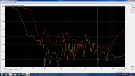

Hallo, ich habs soweit raus, allerding habe ich die Befürchtung, das mein Mikro mal wieder den Geist aufgibt. Ich bekomme keine gleichbleibende Messung. Das Bild zeigt Summe rechts, einmal am Ohr, einmal direkt vor den MT7HT bei gleichbleibenden Pegel.

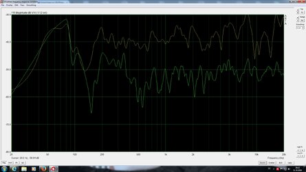

Hier nochmal unten am Computer nicht mit dem LaptopMicro 2.jpg am Logitech direkt gemessen.

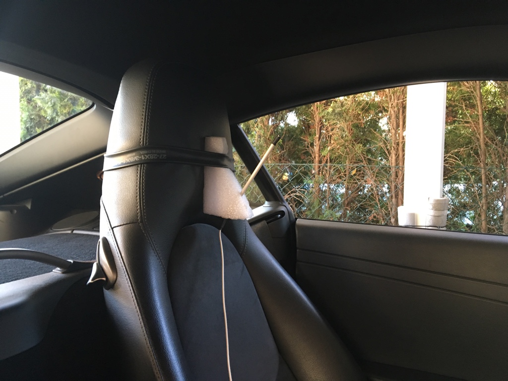

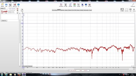

Habe jetzt nochmal mit REW gemessen, also im Keller am Computer. Gleiches Mic, ohne Smoothing. Habe ich irgendwas bei Arta verstellt? Ich finde es auch merkwürdig, das wenn ich das Mic fest montiert habe, jedes mal stark abweichende Messwerte rauskommen. Grüße
Achim
Oder hat das Mic Probleme, wenn es längere Zeit bei 10°c benutzt wird?

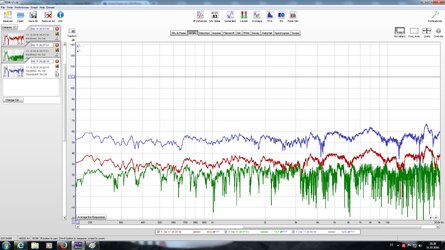

Habe jetzt mal mit weniger Pegel gemessen, dann tritt der fehler wieder auf, also die grüne Kurve unten. Benutze das Kirchner Mikro für 28 Euro zusammen mit dem vorverstärker von AS. Hat jemand schonmal ähnliches gehabt?
