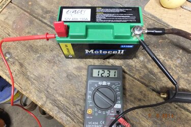

Also ich bin sehr zufrieden mit meiner kleinen Li-Ion. Bei BMW Fahrzeugen scheint ja die Ruhespannung immer etwas mager zu sein. Vorher hatte ich immer so 12,4V. Jetzt mit der Li-Ion sind es gute 13V, gemessen bei derzeitigen 25°C.
"Man soll den Tag nicht vor dem Abend loben"

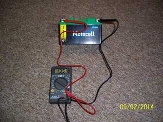

Hab mich wohl zu früh gefreut. Meine LiIon 12P hat's wohl hinter sich, hat nur noch eine Ruhespannung von 12,3V, im Neuzustand waren's noch 13,5V.
Ich hab mich schon gewundert wieso in letzter Zeit die Batteriekontrollleuchte von meinem Auto immer mal wieder aufflackerte. An der Lichtmaschine sollte es eigentlich nicht liegen, die ist erst letztes Jahr im Oktober neu rein gekommen nachdem die alte einen Lagerschaden hatte. Ein Test in der Werkstatt ergab dann auch das sie in Ordnung ist. Hab dann die LiIon ausgebaut und siehe da, die Ruhespannung ist ja viel zu niedrig.
Die Testbedingungen (von Februar 2014 bis August2014) sahen in etwa so aus:
In der Woche (arbeitsbedingt) fast nur Kurzstrecke. Pro Tag 2 bis 4-mal 4km.
Alle 2 Wochchen 2-mal über 500km.
Die LiIon wurde in dieser Zeitspanne auch 3-mal Pflegegeladen.
Wenn mal Musik im Stand gehört wurde dann immer nur mit Netzteil.
Wahrscheinlich mochte die LiIon mein 'Fahrprofil' nicht. Naja, war ja auch nur ein Test mit der LiIon wie die sich im Auto so macht.
Anbei noch 2 Bilder von der Ruhespannung. Ein's im Neuzustand und ein's im jetzigen Zustand.

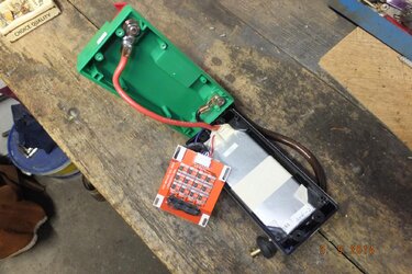

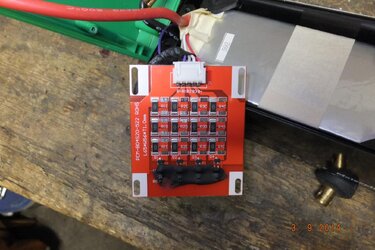

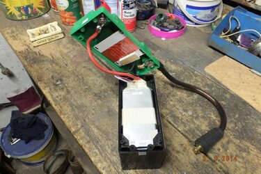

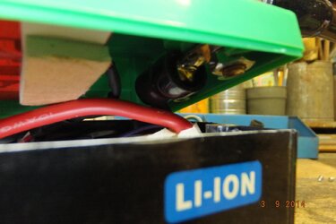

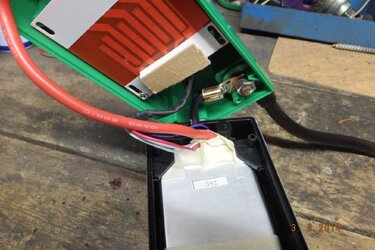

Hier noch einige Bilder vom inneren der LiIon 12P.

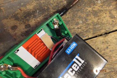

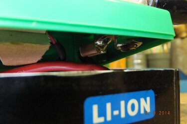

Dabei ist mir ein sicherheitsrelevanter Schwachpunkt aufgefallen. Der unisolierte Kabelschuh vom Minuspol drückt auf das Pluskabel. Im Extremfall könnte es hier zum Kurzschluß kommen. Abhilfe hab ich geschaffen indem ich auf den Kabelschuh eine Gummitülle geschoben habe.
Abenteuerliche Konstruktion.. Und ich will keinen headway haben, weils Bastelei ist. :ugly:
Hast du versucht die Batterie ausserhalb des Autos zu belasten?
teilt man die 12,3V auf vier Zellen ergibt es 3,0V. Das ist ein Wert der über der Entladeschlussspannung liegt.
Ich vermute das eine Zelle gestorben ist.
Meinen Akkupack habe ich wieder funktionstüchtig bekommen in dem ich die tote Zelle wieder aufgeladen habe.
Ich werde die Batterie heute mal ans Ladegerät hängen, mal sehen was bei raus kommt.
Langsam bekomme ich doch wieder Angst vor den hoch gelobten Li-Ion Motocell... Sehe ich es richtig, dass dort ein 10 AWG (=5,26qmm) Kabel intern verbaut ist welches für 30A ausgelegt ist und darüber werden dann über 100A geleitet?
Wozu extern dann hoch mit 20qmm oder 35qmm weitergehen?
Gruß,
Benny
Bei den Kurzen Kabelwegen absolut kein Problem!
Auch das Sicherheitsrisiko mit dem nicht isolierten Kabelschuh würde ich nicht überbewerten, im INneren der Batterie bewegt sich nix, also scheuert auch nix durch.
