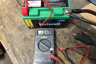

So, hab heute die LiIon am Ladegerät gehabt. 4 Stunden nach abklemmen vom Ladegerät hat sie nun eine Ruhespannung von ca. 13,5V.
Sollte doch meine neue Lichtmaschine einen sporadisch auftretenden Fehler haben? Ich werd's beobachten.

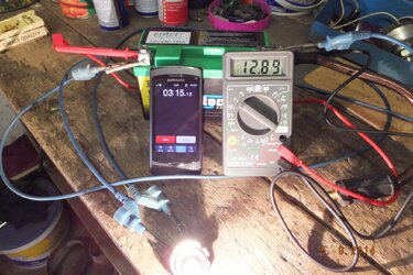

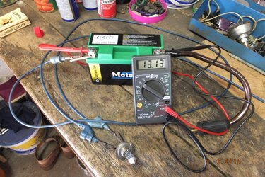

So, hab den Test gleich mal über 3 min. gemacht, Halogenbirne hatte 12V/55W.
Eine Minute nach dem Test lag die Ruhespannung dann wieder über 13V.

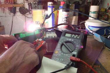

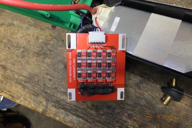

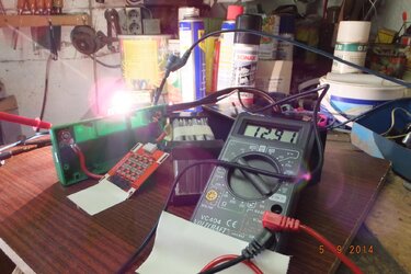

Ich denk ja das ich die einzelnen Zellen richtig gemessen habe.
Gemessen zwischen: B- und B1 3,22V; B1 und B2 3,22V; B2 und B3 3,22V; B3 und B+ 3,22V
Also, alle 4 Zellen weisen unter Last eine Spannung von 3,22V auf.
Das ist vollkommen OK!

Dann überprüf jetzt mal die HC1800. Das Procedere kennst ja: Abklemmen, extern vollladen, min. 2 Std ruhen lassen, Ruhespannung messen, und dann wieder für ein paar Minuten deine Testlast in Form von dem 55W Birnchen dranhalten und währenddessen wieder Spannung messen.
Sinkt die Spannung dabei unter 12.0V, hat die Kinetik ein Problem und nicht dein FePo.
