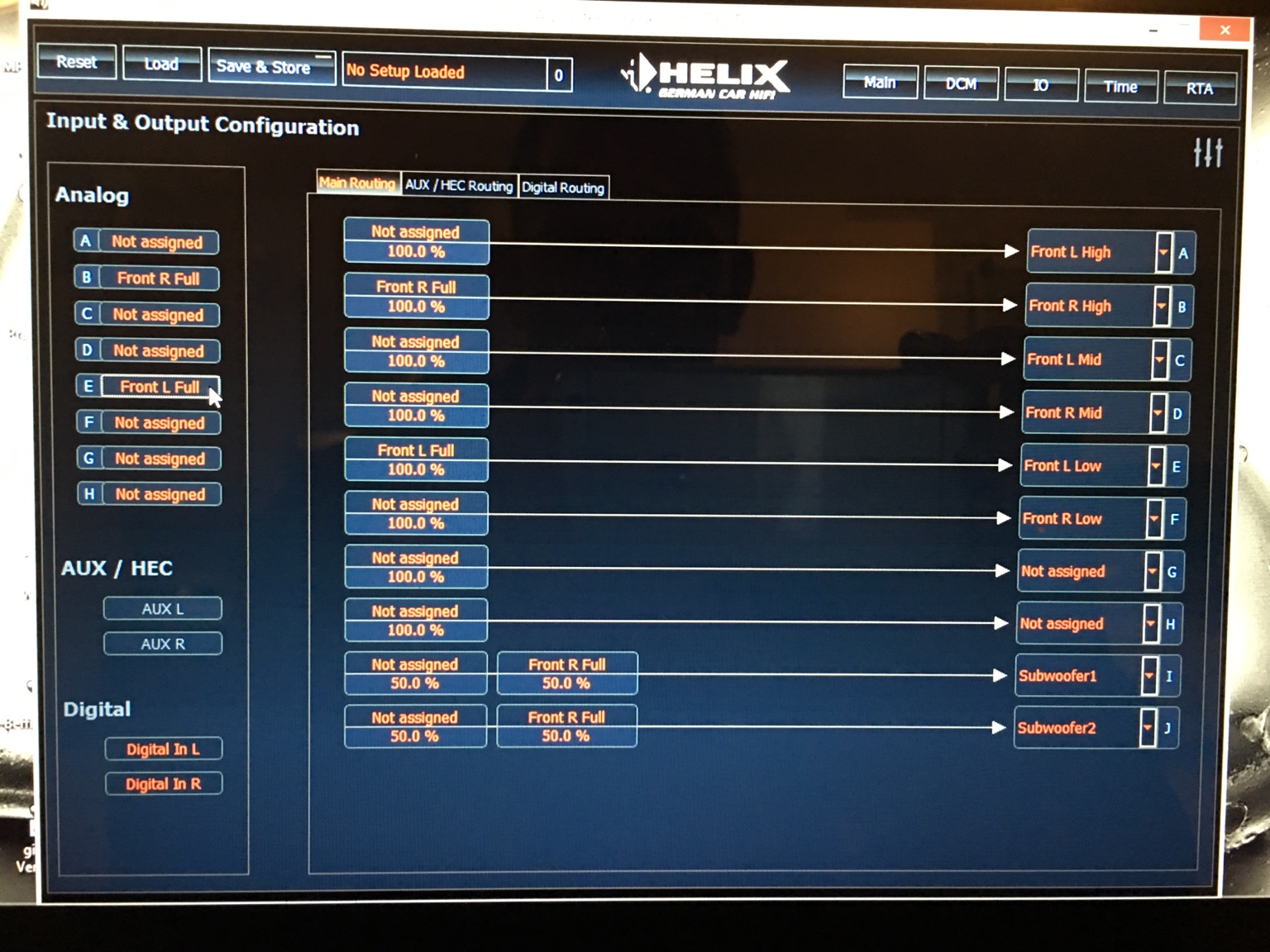

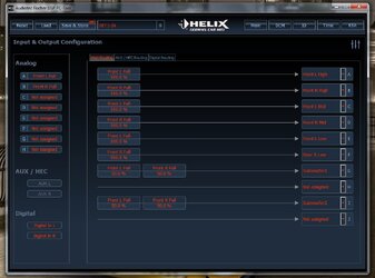

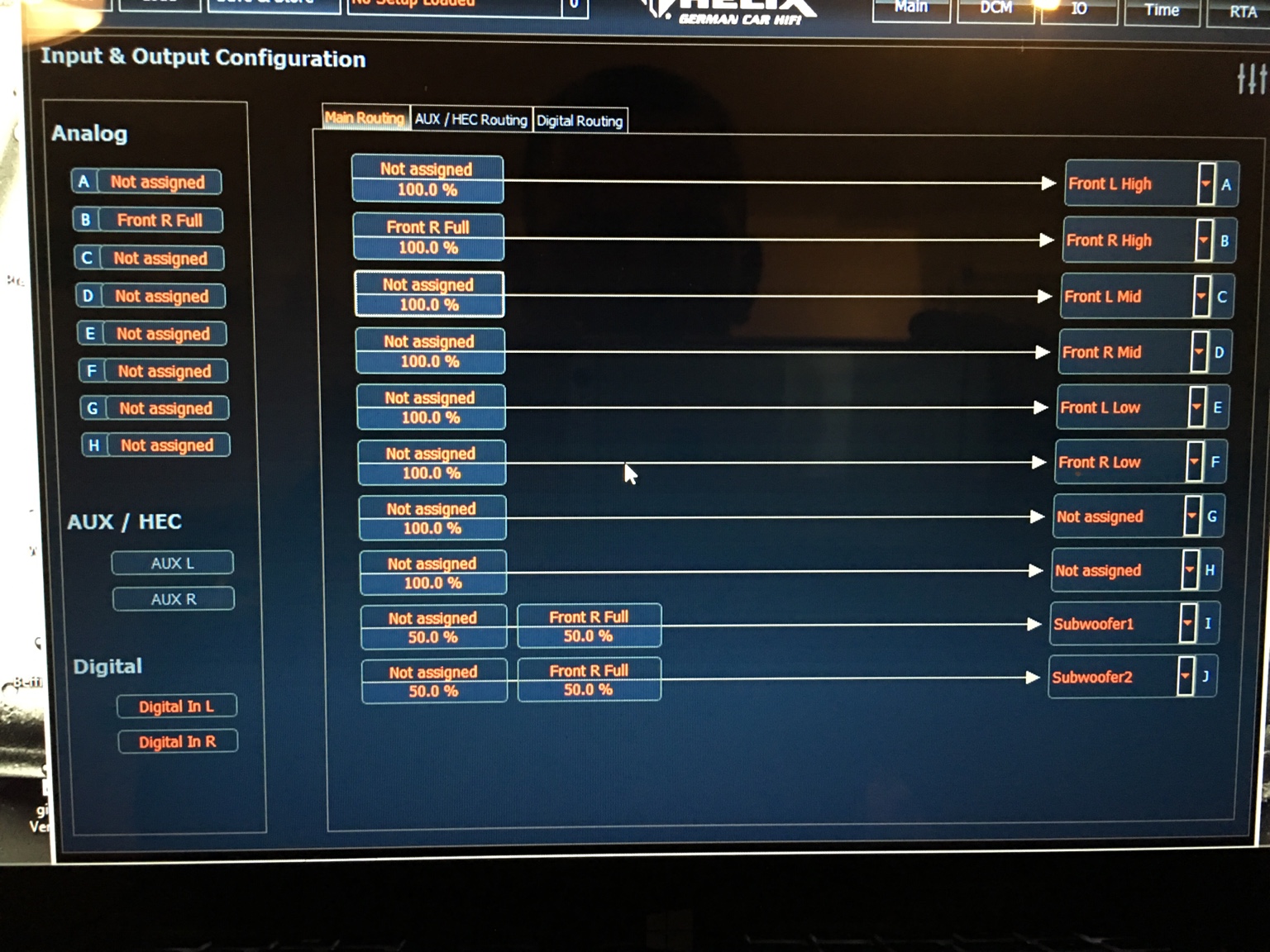

Ich glaub ich bin zu blöd.. Hab zwar schon mal einen Helix DSP gehabt, aber ich krieg es nich mehr hin.
Wie stell ich, verdammt nochmal, das Kanalrouting auf zwei Inputs (A+B) ein?? Bin der Meinung dass es bei der alten Software einen Button für 2 Kanal Input gab. Richtig?? Wenn ich die anderen Kanäle auch auf Front L bzw R einstellen will, werden die schon gesetzten Kanäle gelöscht...
Desweiteren wundert mich das Grundrauschen. Bin der Meinung dass mein erster weniger gerauscht hat. Kann das sein? Gibt's da Unterschiede von DSP zu DSP?
A und B Analog Input einstellen, dann rüberziehen auf die Ausgangskanäle...

In der V.2 konnte man die Inputs noch direkt in der Routingmatrix mit Maustaste links/rechts zuordnen.
In der V.3 muss man aber z.B. Analog A und B als Front L Full und Front R Full definieren und dann ausschließlich per Drag&Drop nach rechts rüberziehen.
Ich hab bei ATF vorgeschlagen eine "Solo-Taste" in jeden Kanalzug einzubauen. Das ist bei Mischpulten üblich um schnell mal einen Kanal alleine anzuhören, ohne dass man zig andere muten muss. Sie prüfen in der Software-Abteilung ob umsetzbar.
Jap, so funktionierts. Muss man wissen... Wär das letzte worauf ich getippt hätte.
