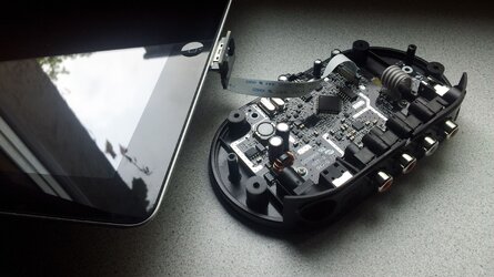

Das Pure i-20 ist gekommen.
Nach kurzem Funktionscheck gleich geschlachtet.
Es ist super geeignet für den Bau eines eigenen Docks.
Der Stecker ist per tauschbarem 16pol. Flachbandkabel angebunden. (wenn es jemand etwas länger braucht.)
Ton gibt es "unbehandelt" Digital optisch oder elektrisch. (Zusätzlich noch Audio/Video-Out analog für z.b. nen zweiten Bildschirm im Heck oder so)
Eine Fernbedienung ist dabei, und der Empfänger lässt sich leicht auslöten, verlängern und woanders platzieren.
Einzig doof ist die Spannungsversorgung von 7,5V/1,2A. Aber passende Netzteile gibt es für ~18€ bei eBay mit CE zeichen, oder für 4€ als kleine Platine aus China.
Allerdings verträgt der Step-Down Regler (Bm1410A bis zu 23V und auch die Kondensatoren sind mit 16V ausreichend ausgelegt. Vielleicht gehts auch direkt am Boardnetz? Na ich probier es lieber nicht aus.
