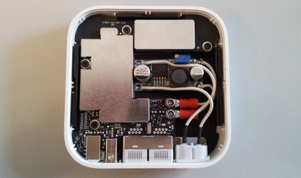

Da ich ja noch eine Digital-Eingang frei habe, habe ich mir gestern Abend nochmal einen Airport Express geholt.
Heute gleich umgebaut auf 12V, was beim aktuellen Modell recht einfach ist.
Obwohl es ein Apple-Produkt ist, bekommt man das Gehäuse mit einer Plastikkarte mit etwas fummeln ohne Schaden geöffnet.
Das Original-Netzteil lässt sich rausschrauben, und mit einem DC-DC Schaltregler ersetzen.
(LM2596S für 2,50€ aus England, oder 1€ aus Hongkong in der Bucht)
Dann isoliert ins Gehäuse geklebt, die Spannung von 3,3V eingestellt und an die originale Buchse angelötet.
Das Gerät zieht im Betrieb max. 200mA, läuft also direkt mit an meinem Remote-Relais
Jetzt gibt's als Option noch Airplay im Auto :)

das mit den modifizierten Netzteil des APE (also Anschluss an 12V) wird für mehrere interessant. Könntest Du hierzu etwas ausführlicher berichten (Fotos, Links), so dass auch ein "Mutiger" aber Ungeübter sich Wagen kann es nachzumachen :-)
Hier ein paar Fragen dazu
1. Ich habe verschiedene Varianten des LM2596S gefunden, mit einem und mit drei "blauen Kästchen mit Stellschraube". Welche Variante wäre besser?
2. Wo wird die Spannung 3,3V eingestellt (wo ist das Poti? Das blaue Kästchen?)
3. Wenn es drei sind an welchem drehe ich?
4. Werden die 3,3V da eingespeist, wo die roten Kabelschuhe angeschraubt sind?
5. Was meinst Du mit isoliert eingeklebt? Auf dem Foto sieht es sehr sauber gemacht aus aber "nicht isoliert"
6. Ich nehme an, an die 230V Buchse kommt ein abgeschnittenes Kabel, das an die Trigger 12V angeschlossen wird. Es muss dann wegen DC "richtigrum" reingesteckt werden ( +/- beachten)
7. Klappt die Verbindung mit iPad problemlos, ohne Verzögerung?
Was musst Du tun, wenn Du Dich ins Auto setzt und das iPad einschaltest. Musst Du noch etwas bestätigen, oder wählt sich das iPad von selbst in das APE W-Lan. hast Du das APE vorher entsprechend konfiguriert, so dass es eigenes W-Lan Netz aufbaut?
Das man die Wiedergabe auf APE umstellen muss ist klar.
Mit einem. Die Version mit drei Potis ist für Ladefunktionen gedacht (Strom einstellbar)
Ja, das blaue Kästchen
keine Ahnung, noch nicht in der Hand gehabt
Richtig, Kontakt an der Ecke ist Minus
Der "Boden" ist aus Metall, da es gleichzeitig der Kühler ist. Daher muss die Platine dort Isoliert aufgeklebt werden.
Die aktuelle Version des DC-DC-Wandlers bei eBay hat aber auch schraublöcher, wenn jemand Gewinde schneiden möchte :)
Das doppelseitige Schaumstoff-Klebepad ist zwischen Wandler und Kühler, daher auf dem Bild nicht sichtbar.
Richtig
Verbindung klappt problemlos. Du bekommst ein Icon angezeigt wenn Airplay verfügbar ist. Dort kann dann umgeschaltet werden.
Habe den APE entsprechend konfiguriert das er ein eigenes Netz aufmacht. Zuhause muss ich wegen mehreren verfügbaren WLAN-Netzen manuell das richtige Netz wählen, Unterwegs gibt es ja dann nur ein bekanntes.
