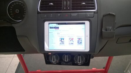

Gestern Interessantes zu Gesicht bekommen :)
Bis Anfang Sommer für viele Fahrzeugmodelle (vor allem VW/BMW) für kleinen Preis (Im Vergleich zu Soundman)
Hinter der Blende ist noch mittig ein 1-Din-Schacht. Pad mit mit Magneten gehalten, und Platz für das Kabel ist auch.
Polo auf dem Bild.
Polo auf dem Bild.
Eine Lösung für eine dauerhafte Stromversorgung ohne das häßliche Kabel gibt es dabei leider auch nicht, oder doch?
