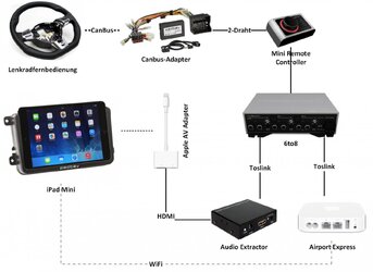

Ich habe heute meinen Audio-Extractor angeschlossen, da mich die Bootzeit vom Airport Express doch langsam stört.. (~1Min. booten, dann von Hand verbinden am Pad)
Habe auch gleich die Chance genutzt und den Mosconi Minicontroller mit dem Alpine-Canbus-Adapter von Padbay (speedsignal.de) zu verbinden.
Zu beachten: mit dem Apple AV Adapter ist es nicht möglich Videos auf dem Pad zu schauen, da die Ausgabe auf HDMI umgeleitet wird, daher habe ich den Extractor abschaltbar gemacht. Wenn ich Videos schaue, dann schalte ich auf Airplay via Airport Express um. (mögliche Jailbreak-Lösungen mal außen vor.)
Lautstärkeregelung im iPad ist mit dem AV Adapter auch nicht möglich, was man aber eh erst frühestens im DSP machen sollte.
Audio Extractor: http://www.ebay.de/itm/400703393776
10cm HDMI-Kabel: http://www.ebay.de/itm/361107562414
Netzteil: http://www.ebay.de/itm/181547385697
Das Netzteil reicht für den Extractor, als auch zum Laden des iPads.
Damit das iPad mit 2,1A geladen wird, muss D+ auf 2V (Spannungsteiler 33k/22k) liegen und D- auf 2,8V (Spannungsteiler 33k/47k).

Worin besteht der Unterschied oder besser gesagt der Vorteil im Audioextractor
gegenüber der alten Variante mit dem iPure?
Bluetooth ist ohne extra Dongle leider nicht verlustfrei möglich mit dem IPad.
@-mac- Das Pure i20 hat Probleme imt dem laden des iPads. Es lädt nur sehr sehr langsam oder garnicht. (Max 500mA)
Mit dem AvAdapter hat man eine vollwertige Ladebuchse frei.

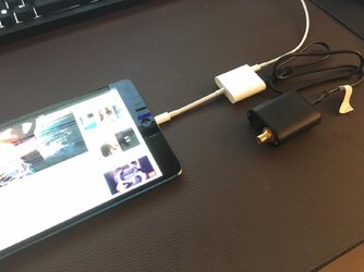

Martin, DAS sollte funktionieren.
Am besten mal ausprobieren, evtl. zuerst per HDMI in einen AV-Receiver gehen, um Mister Cools Frage 1 zu beantworten...

Das sind gute nachrichten, denn genau den Ärger mit dem AV Adapter habe ich erwartet.
Wenn ich das richtig sehe, der USB-> Toslink Wandler braucht keine Stromversorgung. Also man kommt mit einem Ladegerät für das iPad aus.
Damit könnte ich mir endlich den Krampf mit der WLAN Verbindung sparren.
