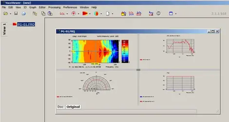

Ich habe das VACS auf die Schnelle ausprobiert. Es ist etwas tückisch:

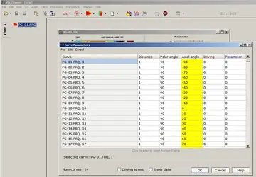

- man braucht genau 19 Messdateien (von -90° bis +90° alle 10°)
- es müssen .vips (VACS eigenes Format) oder .frq (MLSA) Dateien sein
- REW kann zwar die einzelnen Messungen als .frq (MLSA) exportieren/speichern, aber sie werden von VACS nicht verstanden
- REW kann die einzelnen Messungen auch als .txt exportieren/speichern -> VACS kann diese .txt Dateien importieren/verstehen
Also man muß:
1. Aus REW die einzelnen Messungen (alle 10°) als neunzehn einzelne .txt Dateien exportieren
2. Diese einzelne .txt Messungen in VACS importieren
3. Diese importierten Messungen als neunzehn einzelne binary .vips Dateien speichern
4. Diese neuzehn .vips Dateien auf ein mal/zusammen öffenen/importieren -> das ergibt/generiert den Contour Diagram
Ok, das klingt an sich nicht so wild, macht man ja nicht alle tage.

Was allerdings schon im Vorfeld geklärt sein könnte, ist warum VACS die von REW exportierten MLSSA .frq Dateien nicht versteht. Wenn das funktioniert, kan man sich die Schritte 2. und 3. sparen und für das Contour Graph gleich die 19 .frq Dateien nehmen. Das funktioniert einwandfrei mit den .frg Beispieldateien von VACS (bereitgestellt zum Download) -> total easy -> 3 Klicks!

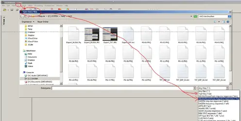

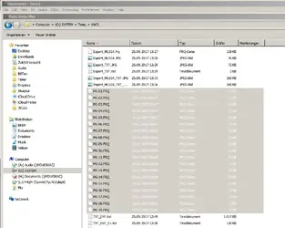

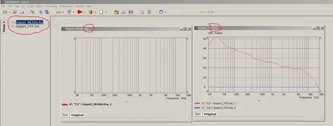

Hier ein Beispiel dafür, das die REW-MLSSA Daten "leer" sind
1. Export MLSSA und TXT aus REW (die gleiche Messsung)
2. Import in VACS
3. Import Beispieldaten
Hast Du denn die Dateien mal mit einem anständigen Text-Editor versucht zu öffnen? Im Falle text geht das auf jeden Fall, im Falle frq muss man hoffen, dass es auch Klartext ist, was i.d.R. ja aber Sinn macht. Ich kenne diese Inkompatibilitäten von angeblich Kompatiblen Dateien aus dem Audio-Sektor. Oft sind einfach noch Zeilen am Anfang, die man einfach löschen muss. Das ließe sich natürlich easy automatisieren. Wenn ich mal zeit habe, guck ich da auch mal rein, bzw. spätestens, wenn Du Messungen hast, dann hat man echtes Material.

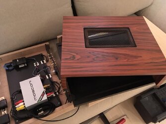

Ich habe gerade geile Knöpfe gefunden, die mir durch das "Retro-Look" total gut in das Konzept passen. Schon bestellt, mal schauen, wie sie in echt aussehen werden.

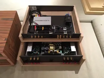

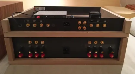

Inzwischen konnte ich den 4to6 in das Testgehäuse einbauen (die echten Gehäusen stehen links daneben) und bis auf die Poties verdrahten.
Laaaangsam nimmt das ganze eine brauchbare Form.

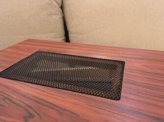

Ja, ich bastle jeden Tag daran, aber die Liste der kleinen Teile die immer wieder nachbestellt, beschafft oder von Hand geschnitzt werden müssen nimmt kein Ende. Mein aktueller Stolz -> nach vielen Beiz-, Lackier-, Schleif-Runden ist das Einfräsen der Lüftungsgitter
Na sieht doch super aus, gerade in Anbetracht deiner bisherigen Oberfräserfahrung.
Ja, die Oberfräse ist eine Herausforderung :-)

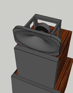

Die nächste Fräs-Herausforderung wird der Horn-Träger sein. Ich möchte es aus MDF als einen um 6° gekippten Kasten aufbauen (vorne offen). Anschliessend wird es Furniert, dann die vielen seitlichen und unteren/oberen Öffnungen gefräst und zum Schluß lackiert. Dafür brauche ich viele gut durchdachte Fräs-Schablonen. Viel Arbeit, aber das ist es mir wert :-)
Warum so kompliziert? Seitlich zwei Dreiecke und Bodenplatte durchgängig. Dann noch eine Querstrebe.
