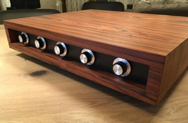

Die erste Komponente ist beinahe fertig.
Beim Gehäuse fehlt nur noch der finale Anstrich
Sogar die Füße sind schon dran :-)

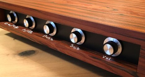

Die Knöpfe finde ich einfach obergeil

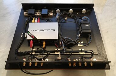

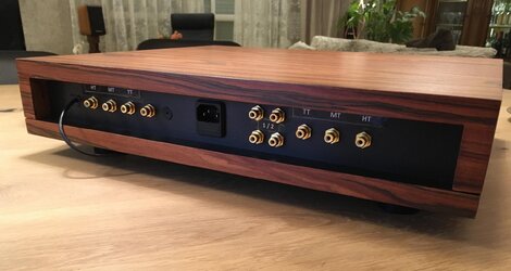

Hinten fehlt noch die USB-Buchse und die Toslink-Buchse

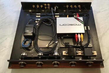

Die Kabel müssen noch zusammengestöpselt und die Wellen von den Mosconi-Poties "irgendwie" verlängert warden
Fröhlich und heiter basteln wir weiter
Umlöten?

Du meinst die Mosconi Poties? Daran habe ich auch gedacht, aber vielleicht kriege ich das schneller durch Verlängerung/Verbindung Mosconi-Drehknopf mit M6-Schraube mittels Schrumpfschlauch gelöst
wäre mMn eher eine Bastellösung.
Vielleicht die Mosconi Potis so lassen, wie die sind?
Da musst du doch eh nur 1x ran zum Einpegeln oder nicht?
warum hast du die Front so weit rein gesetzt ?
Die Drehknöpfe lassen sich so doch bestimmt bescheiden nutzen.
PS. Ausführung top

Ich meine die drei externen Poties für die Presetumschaltung, Sub-Level und Gesamtlautstärke (ich hatte vorher DRC, aber das hat mir nicht gefallen, ich mag lieber getrennte Poties)

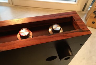

Ja, die Einbautiefe ist besonders groß, aber das ist gewollt. Ich wollte, dass die Knöpfe etwas versteckt sind und dass die Beschriftung nicht auf der frontplatte, sondern auf dem breiten Rand Platz hat. So bleibt die Front "clean", Allerdings ich weis noch nicht wie ich es umsetze. Vielleich silberne Buchstaben zum aufkleben
BTW Die Bedienung ist besser/bequemer als man es vermuten würde
Also wenn Du jetzt schon so'n hochwertiges Finish hast, würd ich da eher was mit dem Laser rein gravieren. Hätte man zwar vorher machen sollen, aber hilft ja jetzt nix mehr. Sofern Du mir das Gehäuse schickst, kann ich das gerne für Dich machen. Ist Ruckzuck erledigt.

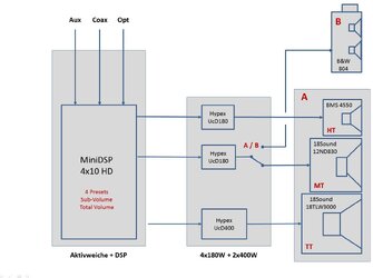

Hi, das ist sehr nett und ich weis es zu schätzen, aber direkt auf das Gehäuses können wir es nicht lasern. Der jetzige DSP (Mosconi 4to6) und darauf abgestimmte Frontplatte/Rückplatte sind nur eine Übergangslösung. Deshalb muß die Beschriftung „entfernbar“ sein. Die endgültige Lösung wird entweder auf dem MiniDSP 4x10 HD
oder noch etwas komplexer auf einem Acourate Convolver /Audiointerface / 8 Kanal DAC (von Motu) basieren.
Das wäre dann die ultimative Lösung. Dann sind die Knöpfe/Beschriftungen/Platten anders und die Anschlüsse symmetrisch/XLR.
Allerdings nicht billig. Alleine ein gutes 6-Kanal Potie kostet schon einiges :-)

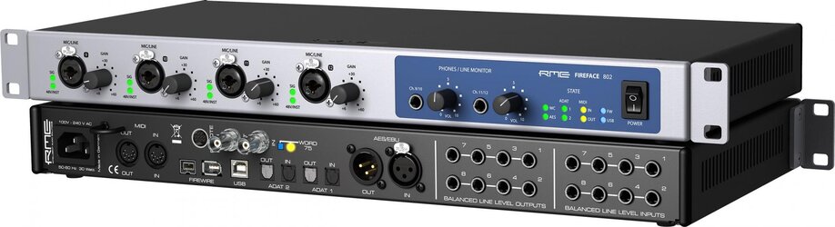

Warum kein Rme Fireface? Das hat ein Poti mit dem du alle Kanäle gleichzeitig regeln kannst und das ganze wäre sogar fernbedienbar.
Du könntest den Verstärkungsfaktor auf den Hypex Modulen anpassen, so dass du max. aus dem Fireface raus gehst und regelst minimal Digital.
Ich war damit sehr zufrieden.
Eine Sekunde, eins nach dem anderen :-)
Ich muß mir das RME Fireface anschauen (ich habe noch keine Ahnung von solchen PA Geräten und kann der „Positionierung“ in dem ganzen Gebilde schlecht einschätzen)
Meinst Du den Fireface 802?

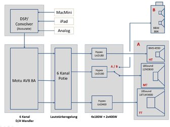

Was verstehst Du unter „den Verstärkungsfaktor auf den Hypex Modulen anpassen“? Das wäre sicherlich wichtige Funktion (ähnlich wie Gain bei den Autoendstufen), um die Wirkungsgradunterschiede der TT/MT/HT auszugleichen. Ich nehme an, der Ausgangspegel aus dem Interface wird pro Kanal angepasst (nicht der Verstärkungsfaktor der Hypex-Module)

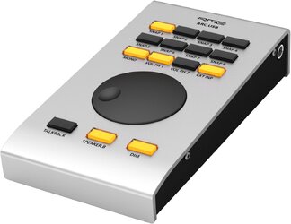

Ist die Lautstärkeregelung ein Knopf am Interface (hier der 802)?
Was meinst Du mit der Fernbedienung? Ich sehe da ein Anschluß für Remote und diese Fernbedienung und habe das gefunden
Ich glaube ich muß mal eine Liste aller funktionalen Anforderungen (Frequenzweiche, LZK, EQ, Raumkorrektur, Lautstärkeregelung, speicherbare Presets, D/A Wandlung, Analog-/Digital-Eingänge, Verstärkung,...) zusammenstellen und diese auf die einzelnen Komponenten (Mac, Audio Interface, Endstufen) in dem Audio-Pfad zu verteilen, um zu verstehen, wer welche Aufgabe übernimmt
