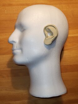

Moin,
mal als Anregung: Für den Styropor-Kopf habe ich ein paar binaurale Ohren ausgedruckt. Passen gut und werden für die Mess-Versuche sicher nicht schaden...
Schöne Pfingsten, Tadzio

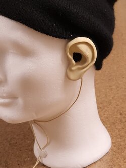

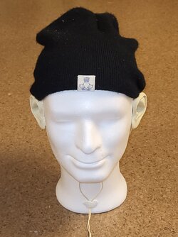

Ergänzung: Mein 11€ Kunstkopf mit OKM gefällt mir schon ganz gut. Mit Simple Minds Mütze. Ich habe ja auch keine Glatze…
Gruß, Tadzio
