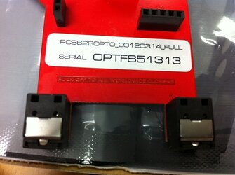

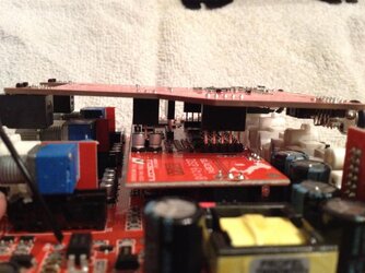

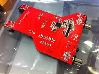

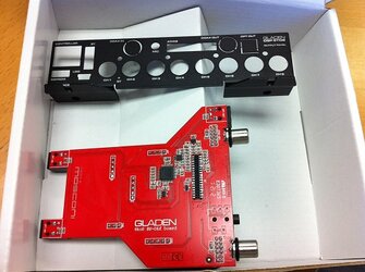

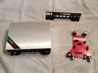

Wie es aussieht ist das digitale Board nun verfügbar. Preis 179€.
Kurze Fragen dazu:
1.) Wofür sind die digitalen Ausgänge gedacht?
2.) Kommt aus den Ausgängen das bearbeitete Signal oder ist das nur 1zu1 durchgeschliffen?
3.) Haben die Coax Ausgänge Pulse Transformer vorgeschalten?
:beer:
Für alle ohne diymobileaudio account, hier nochmal die Bilder

An den Digi-Ausgängen liegt das Signal der jeweils aktiven SP-Dif-Quelle zeitrichtig und resamplet an - um z.B. einen zweiten 6to8 zu füttern. Der Coax-Out ist galvanisch gekoppelt, kein Transformator.
Gruß Frank
