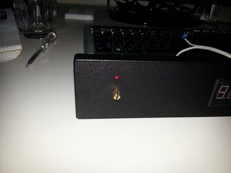

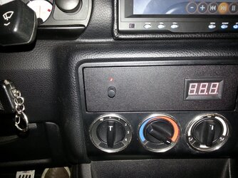

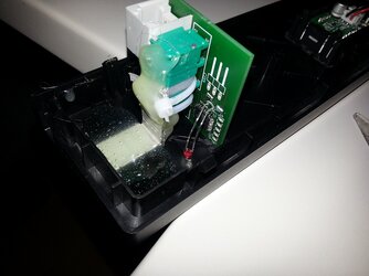

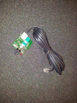

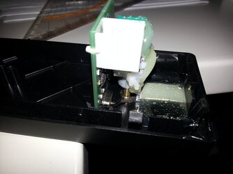

Zwischenstand...der Regler lässt sich so wie er ist bischen schlecht verbauen, da man ihn nicht direkt anschrauben oder befestigen kann.
Ich habe einen Aluwinkel genommen welchen ich mit Kabelbindern und Heissklebe am Poti befestigt habe, den Winkel habe ich mit Heissklebe an der Blende befestigt.
War jetzt mal auf schnell gemacht, wenns hält bleibt es so, ansonsten wirds anders gemacht.
Aber scheint vorerst zuhalten :bang:
Jetzt geh ich ihn mal einbauen und testen.
@Laywer
komm vorbei dann kannse dir das BT Modul ansehen^^
Ja es gibt ein kleines BT Modul zum einstellen und ein großes(habend) zum einstellen und Audio Streamen
Abschließend kann man sagen der Regler tut was er soll...
Volume lässt sich super regeln
Presets lassen sich problemlos durschalten, die Led blinkt im Intervall des Presets beim umschalten, so weiss man welches der 4 Presets gerade aktiv ist.
Sub Volume funzt auch durchs ziehen und drehen.
Die Funktionen reichen mir auch völlig, mir hätte selbst die Lautstärkereglung gereicht, die anderen Funtkionen nutze ich fast nie, aber jetzt hab ich sie ^^.
Selbst der Drehknopf ist doch ganz ok, wobei ich den verlinkten Ebay Drehknopf trotzdem mal ausprobieren werde.
gruss olli
