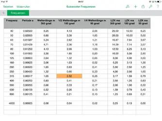

Hast Du keine Bedenken, dass sie sich durch den räumlichen Versatz gegenseitig "auslöschen". Möglicherweise anstatt mehr Druck gibt es nur Ärger
Bei einem Abstandsunterschied von 0,52m würden sich z.B. 315Hz gegenseitig auslöschen

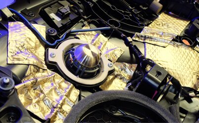

Konzept ist folgendes:
- Endstufe inkl. DSP: MOSCONI GLADEN D2 80.6 DSP
- Hochtöner: exact! HX22TG
- Tiefmitteltöner: Rainbow GL-W6
- Rear Woofer: Rainbow GL-W6
Hab keine bedenken. Wir mehrfach beim Mini so gemacht mit dem exact! M182WII und hat auch der Alex so schon gemacht. Hab das ganze auch bereits bei mir im Roadster getestet mit einem Paar M182WII. Jedoch spielt der Rainbow GL-W6 deutlich tiefer. Alex wird nun erstmal die Verkleidung hinten umbauen.
Viele Grüße
Andreas
Verstanden, mit den dedizierten DSP (LZK) Kanälen pro Chassis dürfte es dann richtig funktionieren.
Die hinteren werden irgendwo zwischen 80 und 120Hz getrennt. Das FS mit HX22 und GL-W6 macht mal richtig Laune :bang:.

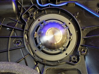

braucht der MT ein bestimmtes Volumen oder kann man den auch einfach im Amaturenbrett versenken?
Ich denke, in einem Armaturenbrett wird er sich genauso wohl fühlen, wie bei mir in der Tür (also ohne ein definiertes Volumen)
sehr schön, dann muss ich jetzt nur noch irgendwo passende Ringe für den MT auftreiben und passende Kugeln für den HT! :thumbsup:
danke für die Info!!!!
Jep, aber das wäre nicht der erste MT, der damit leben muß :)
Das Problem hätte er in dem Armaturenbrett nicht
Ein Bisschen Druck zw. AGT und Türverkleidung wird schon aufgebaut (welcher AGT ist schon 100% dicht?), Nicht desto trotz ich bin mit dem Einbau und dem klanglichen Endergebnis (mit oder ohne "Passivmembran") sehr glücklich :)
