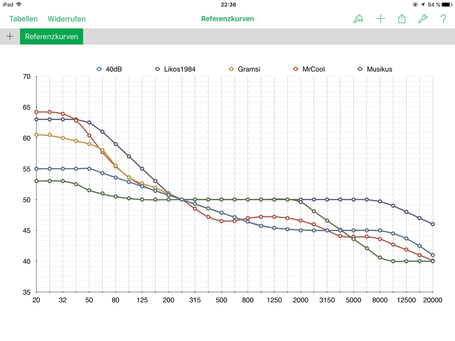

es geht ja auch (jedenfalls mir) um eine Tendenz, eine Tendenz, wie eine AYA-Kurve aussehen könnte.
Wenn ich sie mal in drei Elemente einteile, würde ich gerne wissen, welchen Pegelverlauf sollte der Bereich 20-80 Hz haben, welchen Pegelverlauf der Bereich 80-5000 Hz und welchen Pegelverlauf der Bereich ab 5000 Hz (ganz grob).
Also einfach eine Abweichung von einer geraden Linie 20 - 20000 Hz.
Du bist der Meinung, der Bereich vom TT zum Sub sollte ansteigen. Prima. Ist doch ein Wort. Wie stark sollte der Anstieg sein? 2 db? 4 db? 6 db? 8 db? 10 db? Irgendwo dazwischen oder eine Range?
Das bringt uns doch schon weiter. Ebenso im Hochton. Ein Abfall ab 8000 Hz? Super. Wie stark denn? Von 8000 - 20000 Hz 2 db? 4 db? 6 db? 8 db? 10 db?
Einfach einen Richtwert der einzelnen Sektionen. Nur um ungefähr ein Mittelwert zu finden, wie die "optimale" AYA-Kurve aussehen KÖNNTE.
Mister Cool mag eine Senke im Bereich von z. B. 300 - 1200 Hz. Dann klingt es für ihn angenehmer. Wunderbar! Ist doch sein Empfinden.
Sehen das die AYA-Juroren auch so? Oder sollte es dort sogar eine leichte Anhebung geben? Das können wir Sie fragen oder Klangfuzzis bitten, den Frequenzgang ihrer erfolgreichen AYA-Anlage zu posten.
Ich wette, die AYA-Kurve hat im Bereich 20-80 Hz KEINE Überhöhung von 12 db. Und keinen Abfall von 20 db im Bereich 8000-2000 Hz.
Aber irgendwann hätte man Werte, die den Bereich aller AYA-Topautos darstellen. Nicht aufs db genau.
Aber auf jeden Fall eine relativ genaue Tendenz:
voila: die AYA-Refernzkurve!

@mclord
Robert, ich kann dich ja durchaus verstehen, aber das funktioniert so nicht.
Ich habe zB. von 60 - 20 hz eine Überhöhung von ca. 13db und ab 60 hz einen Abfall bis Nähe 0db / 250hz.
Trotz dieses FG ist in den Bewertungen immer der Sub und Tiefton zu leise. Wenn du jetzt diese Kurve/FG beim
Likos einstellst fallen dem Juror die Ohren ab.
Der Abfall im HT beträgt bei mir etwa - 4db aber auch hier sind die Juroren nicht Soho zufrieden (immer etwas zu
scharf/laut ). Andere hier haben einen Abfall von - 8db und es passt.
4db Differenz im HT sind aber meiner Meinung nach schon keine Tendenz mehr.

@ jschirmchen
ich meine diese Überhöhung bei mir ja auch als meine AYA-Kurve oder verstehe ich dich gerade falsch.
Ich habe meine Messungen zur Zeit nicht zur Hand um sie hochzuladen, aber die Kurve hat von 20 - 60 hz eine
Überhöhung von 13db die von 60 - ca.250 hz auf 0db abfällt. Ab 8 kHz beginnt sie abzufallen bis - 4db.
Trotz dieser Kurve ist der Sub und TT Bereich bei der AYA immer zu leise und mein HT immer zu laut/scharf.
Wenn ich diese 13 db Überhöhung ( die aber eigentlich zu wenig sind ) auf ein anderes Fahrzeug übertrage, wird es dort mit Sicherheit nicht passen - weil viel zu laut im Sub-Pegel.
Ich glaube nicht, dass Du mit diesen 13 dB alleine bist. Soll ich sie in die Übersicht eintragen?
@Mister Cool
kannst du machen, aber ich versuche am Montag eine Aktuelle Kurve hochzuladen.

HI,
die Kurve vom Likos kannst du eigtl. entfernen.
Wir haben gestern mit einem anderen Messsystem, welches erwiesenermaßen linear läuft ein Kontrollmessung im BMW gemacht und gravierende Abweichungen zum ATB festgestellt, vermutlich ist das ATB Mikro defekt.
Vorab haben Lidoni und ich bereits unabhängig voneinander per Gehör festgestellt, dass die Anlage deutlich heller und Mitten lastiger klingt als die mit ATB ermittelte Kurve vermuten ließe.
So viel zu Thema Vergleichbarkeit.
Also komm mit nem linearen Messsystem zu Aya Finale und mess die Siegerfahrzeuge durch wenn du ansatzweise verwertbare Kurven haben willst.
Eine Unterscheidung in die versch. Fahrzeugarten (Kombi, Cabrio usw.) sollte dann aber auch gemacht werden.
