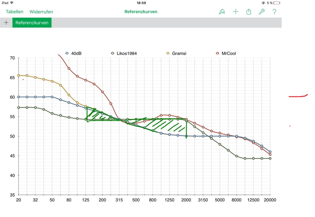

Referenzkurve für AYA Wettbewerbe
Was Du schreibst ist alles richtig, aber es war bis jetzt nie mein Bestreben meine Kurven den anderen zum Nachmachen zu empfehlen. Somit kommt der vor Dir genannte Fall nicht vor. Solange ich mich in meinem Universum bewege, das primär auf "Vergleichsmessungen" basiert, ist die absolute Genauigkeit eher sekundär. Ich übertrage nicht die Messergebnisse aus meinem Universum in ein anderes. Was allerdings auch für mich wichtig ist, ist die Reproduzierbarkeit der Messergebnisse, und die ist wirklich Supper!
Hallo MR Coool,
warum baust Du dann ein Diagramm wo alle Kurven übereinander liegen .
Genau das verwirrt die meisten am Ende nur.
Und nochmal, all dies ist absoluter NONSENS. Wenn man wirklich wissen möchte wie Autos welche auf den vorderen Plätzen bei der Aya liegen in Ihrere Widergabekurve sind, muss man all diese Fahrzeuge mit ein und demselben Equipment und ein und derselben Messmethode messen.
Nur dann macht es auch sinn solch ein Diagramm zu erstellen.
Sonnst sprechen wir nämlich als Beispiel von 1 in Zoll , mm oder cm, die Zahl ist gleich aber die Messprozedur eine andere.

So Jungs! Hab mir gerade bei Ebay die Ayareferenzfinalsiegerschablone bestellt und werde die Karre nun danach einstellen um das Projekt Titelverteidigung anzugehen. :keks: Ist für nen 15,6 Zoll Lappi Monitor ausgerichtet mit einer 1024+640er Auflösung. Sollte passen :beer:
Ansonsten kam mir gerade die Geschäftsidee selbst diese Schablone zu vertreiben mit meiner Kurve:kopfkratz: Ich schlaf mal drüber
Danke Jungs, ihr habt mir den Tag gerettet.
@ MrCool: Du machst dich langsam wirklich lächerlich.
Die Tendenz wird schon in die richtige Richtung gehen, egal mit welchen Mikros gemessen und welche Messmethoden benutzt worden sind...
Nicht mehr und nicht weniger...
Sprecht ihr Skeptiker denn jedem, der hier alleine misst, seine Kompetenz ab, seine Anlage richtig einzustellen?
Nicht perfekt vielleicht, aber doch ordentlich?!
Mensch, man will doch hier nur sehen, welche Zielkurven die jeweiligen umsetzen wollten!
Um dann zum Beispiel zu sehen, um wieviel der Bereich 20-100 Hz lauter sein sollte als der Bereich 100-2000 Hz.
2 db, 4db, 6db, 8 db, 10 db?
Halt einen Korridor vorgeben.
10 db wird zu viel sein, 2 db zu wenig. Aber so zwischen 4 und 8 db könnte es passen.
Und nach einigen Messkurven könnte man einen Mittelwert bilden, welcher wohl nicht ganz falsch bei einer AyA-Bewertung ist, wetten?
Damit wird man nicht unbedingt Meister, aber eine Bewertung der Juroren "Tiefbass viel zu laut" wird man damit dann nicht bekommen.

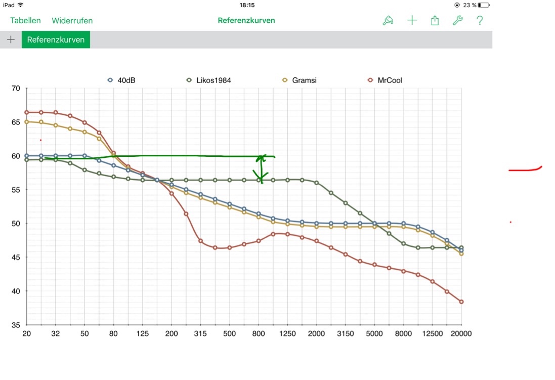

Und ehrlich SORRY, aber einen Abfall von 40, 40 !!!!! dB bei einer linearen Messung mit einem ordentlichen
Akustischen Equipment , bitte da wirst Du niemals von einer ausgewogenen Wiedergabe sprechen können.

Und welche der Kurven hat einen Abfall von 40 db???
Den größen Abfall hat Mister Cools Frequenzgang, aber seine Kurve bezieht sich auf einen offenen Sportwagen mit lautem Motor ...

Ok, es steht nirgends, welches Auto Mister Cool da gemssen hat.
Und es steht auch nicht da, daß seine Kurve fürs Fahren bestimmt ist.
Und eigentlich passt er auch nicht in diese Übersicht der Kurven, da sein Auto nicht einen Top-Platz bei der AyA erreicht hat, soweit ich weiß...
Deswegen ja der Wunsch nach weiteren Kurven von anderen Autos, die erfolgreich bei der AyA waren.

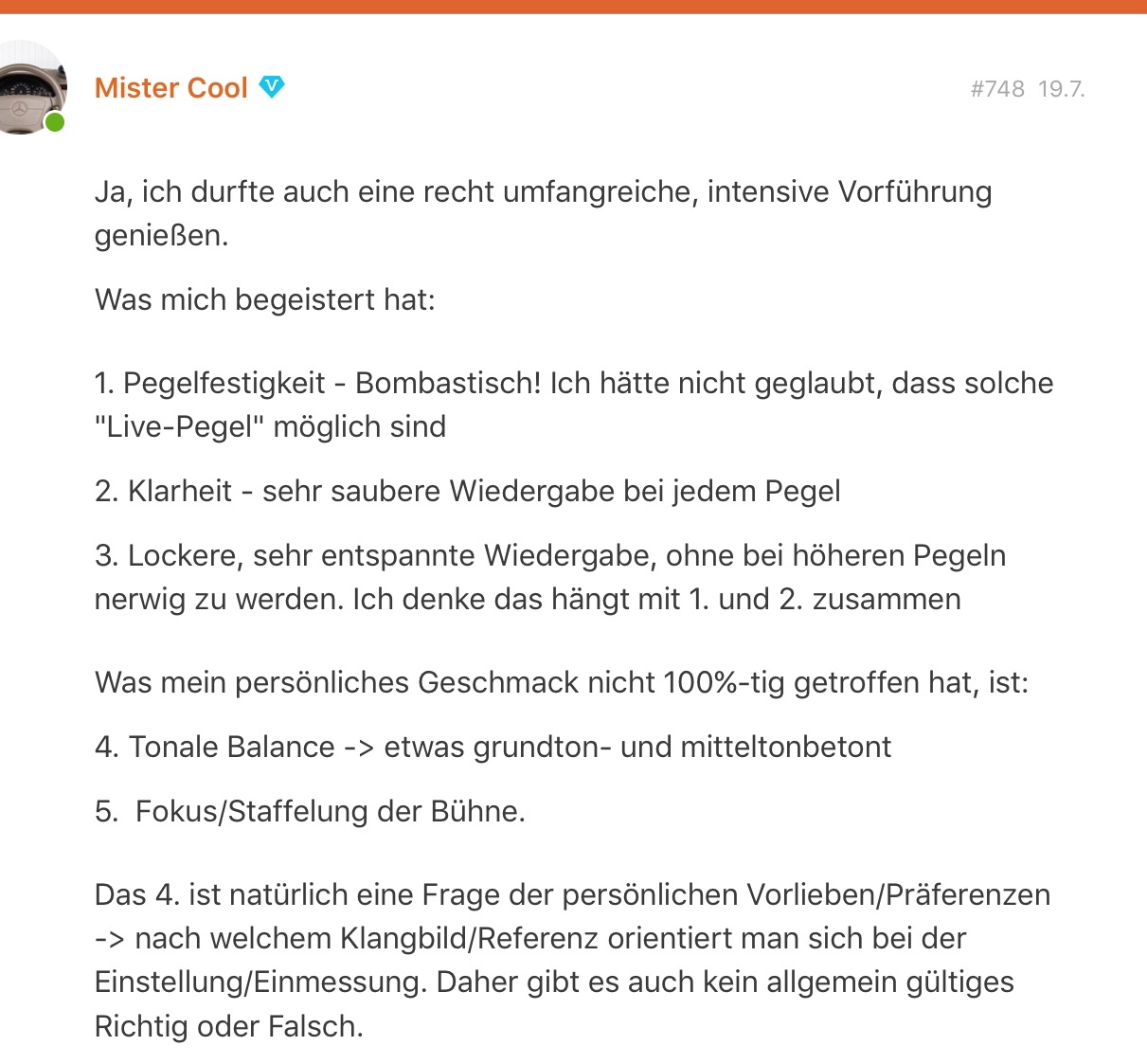

Hallo Mr cool
ganz ehrlich jetzt wird es mit genau zu blöd
nachdem du meinen Lupo gehört hattest schriebst du dir zu grundton stark, jetzt wo du diese Zielkurve gesehen hast würde dir das gehörte bestätigt , zu dünn und zu mitteltonstark.
wenn ich Dir nun aber sage das ich mit einer anderen Einstellung da gestartet bin und die Zielkurve die hier drinn ist die vom Oki seinem Event ist bzw die vom fortissimo Event , was nun? Wird dann revidiert
Und genau hier ist es jetzt wo es absolut zum Kasperletheater und Glaskugeln lesen wird .
Hier wird was hin interpretiert wie es gerade passt und mit vergleichen rumgeworfen die einfach nicht stimmen
nimm bitte meine Kurve aus Deinem Vergleich heraus , sie sorgt nur für Fehlinterpretation weil das wieso weshalb anscheinen nicht mal im Ansatz verstanden ist .

Wie gewünscht, hier ist die angepasste Übersicht ohne Deine Kurve
Hi LiDoNi,
Du scheinst so sehr auf Deinen Lupo fixiert zu sein, dass Du nicht mal merkst, dass Du die Aussagen zu dem Lupo ausgerissen aus dem Kontext vergleichst und selbst die Missverständnisse verusachst.

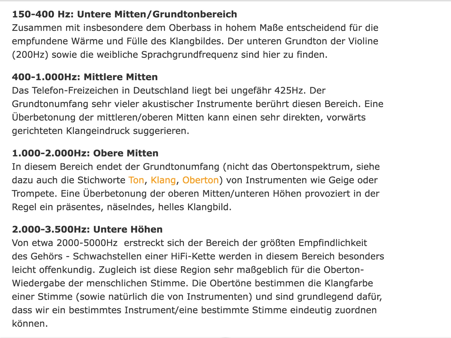

Da hier hier offensichtlich jedes Wort in die Waagschale gelegt wird, zuerst kleine Definition zu Grundton und Mittelton (also 150Hz bis 2kHz).
Weiterhin erlaube ich mir Likos Kurve zu Veranschaulichung zu nutzen (Deine ist raus). Sie ist in dem relevanten Frequenzbereich fast Deckungsgleich mit Deiner.
Lass uns mit dem Thread zu Deinem Lupo anfangen.
Da haben wir den Frequenzgang in Deinem Lupo besprochen und deren einzelne Bereiche "analysiert". Und ich stehe weiterhin dazu, dass gemessen an Deinem Subbas- und insbesondere an dem Bass-Bereich sowohl Dein Grundton als auch dein Mittelton relativ gering abgesenkt -> sprich stark ausgeprägt ist ("etwas grundton- und mitteltonbetont")
Und jetzt wechseln wir zu dem Thread, in dem wir uns gerade befinden, wo es um ganz anderes Thema geht: um Vergleich zwischen verschiedenen Autos und verschiedenen Referenzkurven (es geht nicht immer nur um den Lupo).
Und in diesem Kontext, verglichen mit den anderen Autos lautet die Einschätzung
Und dazu stehe ich weiterhin, denn das sehe ich auch auf dem Vergleichsbild: schwächerer Grundton (verglichen mit den anderen Kurven) und stärkerer Mittelton
Aber wie bereits geschrieben, jeder kann seine Schlüsse selber ziehen
