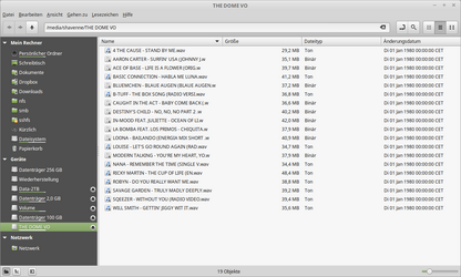

Ich habe das Laufwerk jetzt auch in Händen. An meinem Linuxrechner zeigt er die wav-Files auch an bei einer alten Audio CD. Das Abspielen klappt nur nicht, Kernel meldet dann massenweise Lesefehler. Strom müsste genug vorhanden sein (Y-Adapter, Stromseite an einem 2A-Anschluss). Was mich schon nervt ist, abgesehen davon, dass es noch nicht funktioniert (kann es noch nicht am Tablet testen, vielleicht geht's da ja), das er immer den AV-Modus vergisst nachdem es stromlos war.
/Edit:
Nochmal probiert. Diesmal hat er sogar CD-Text ausgelesen. Was nur ein bisschen dämlich ist, ist, dass er die Dateinamen teilweise abgeschnitten hat... samt Endung :fp:.
Bildschirmfoto vom 2015-02-06 15:36:00.png
Und abspielen tut er trotzdem nicht.
