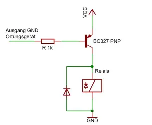

Wenn ich dich richtig verstanden habe könntest du doch per Ortungsgerät (Masse) einen (PNP-) Transistor schalten, welcher wiederum das Zeitrelais per + schaltet.
Öhm, da bin ich leider elektronisch zu wenig bewandert. Welche müsste ich da nehmen und wie schließe ich den am besten an?
Du könntest z.B. einen BC327 Transistor (oder was größeres) nehmen mit einem 1k Ohm Widerstand an der Basis.
An die Basis (vor den Widerstand) schließt du den Ausgang des Ortungsgerätes an. An den Kollektor schließt du den Steuereingang des Relais an und an den Emitter kommt das Dauerplus (~14,4V).
Evtl. müsste man noch einen Pull-up Widerstand ergänzen falls der Transistor durchschaltet, wenn das Ortungsgerät nicht schaltet. Müsste man testen.
Das ist eine Freilaufdiode die schützt vor Spannungsspitzen welche durch die im Relais verbaute Spule erzeugt werden können. Ich denke im Hella Relais ist bereits eine Schutzschaltungen verbaut... Müsstest du mal nach schauen. Dann brauchst du die Diode nicht.
