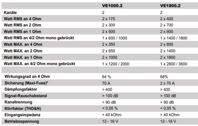

Also ich habe jetzt sehr günstig eine ESX Ve1800.2 ergattern können. Diese Läuft auch und auch auf Voller Lautstärke des Radios, jedoch schaltet diese manchmal auch ab.
Das macht sie auch immer im gleichen Moment, jedes 10 Lied wenn man ein Lied wechselt oder wenn man kurz Musik ausmacht und wieder anmacht. Also immer dann wenn kurz ruhe ist.
Dazu wollte ich auch noch erwähnen das der Gain momentan sehr sachte eingestellt ist, Die ESX kann knapp 1,8kW und vom Bass her bin ich aktuell nicht im Ansatz so weit wie mit der Steg, wollte ja erst wegen dem Strom sicher sein.

Hast du mal einen Lifepo4 Akku ausprobiert? Mit 2x 5Ah oder 10Ah hast du sehr wahrscheinlich keine Spannungs und Stromprobleme mehr…
Die 11,5V sind ja faktisch eine nicht mehr lieferfähige Stromversorgung. Vermutlich noch deutlich weniger, weil die Anzeige zu träge ist.
Auch gibt der Hersteller 12-16V Betriebsspannung an.
Nur eine Frage der Zeit, bis der nächste Ausfall droht. ;)
