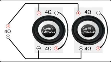

Wenn ich die beiden zusammen Schalte wie auf dem Bild dann kann ich doch an der Endstufe
1 × 713 Watt Kanal 1 + 2 gebrückt an 4 Ohm bei 13,4V Versorgungsspannung
Stromaufnahme 78,2A
Wirkungsgrad 68%
Oder hab ich da nen Denkfehler.
Bei 713Wrms müssten sich doch die beiden Subs je 406 Wrms nehmen.

Hi, du hast D4 gekauft, hast du wie schon gesagt 2/8 Ohm pro Chassis, also 1 Ohm oder 4 Ohm bei beiden parallel oder in Reihe.
Jeder Sub an je einen Kanal geht, das wären dann ca. 350 Watt an 2ohm.
Stromaufnahme 78,2A
Wirkungsgrad 68%
Ja du hast die beiden ARC8 (Doppelschwingspule jeweils in Reihe = 8Ohm) dann ja parallel geschaltet und kommst auf 4Ohm Gesamtimpedanz.
Das kannst du dann natürlich gebrückt anschließen an diese 713W Endstufenleistung @gebrückt 4Ohm.
Wie kommst du auf "je 406 Wrms"?
