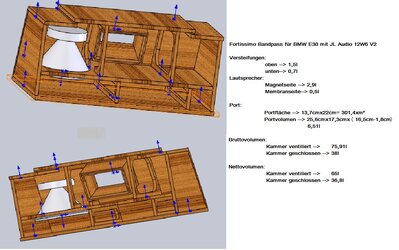

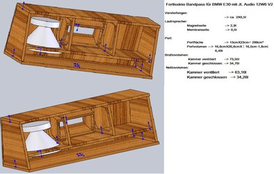

ich hoffe, ich platze jetzt hier nicht ungelegen rein.
Erstmal zu meiner Person, heiße Daniel, werde jetzt 23 Jahre alt und komme aus der Nähe von Köln.
Habe ein BMW E30, schon immer genau mein Auto. Dieser stammt von meinem Opa und ist mittlerweile als 335i umgebaut. Bis auf die Lackierung habe ich alles selber gemacht.
Car-Hifi mäßig habe ich folgendes Equipment:
HU: Pioneer DEH P 88 RS2
FS: Jehnert Doorboards
Endstufe: Audison LRX 5.1
Nun bin ich auf der Suche nach einem Subwoofer. BR und geschlossen habe ich im E30 absolut keine guten Erfahrungen gemacht, gefällt mir nicht.
Hier mal ein Link zum Hifi-Forum, wo ich schon länger unterwegs bin, grhöre aber eher zu den stillen Lesern http://www.hifi-forum.de/index.php?action=browseT&forum_id=76&thread=50782&postID=22#22
Jedenfalls bin ich auf meiner Subwoofersuche auf den FBP gestoßen und habe als Chassis mit dem JL 12 W6 V2 geliebäugelt.
Daraufhin habe ich mir folgende Daten aus den 90 ersten Seiten Threads zusammengesucht und habe folgendes bezüglich des JL 12W6 V2 zusammengetragen:
-Nettovolumen:
geschlossen 35l (wenn Platz vorhanden mehr)
ventiliert 65l
-Port:
Länge: 18cm mit bis zu 10% Abzug wegen portverlängernder Wirkung des Ski Sackes
Fläche 300 cm²
Daraufhin habe ich meinen Kofferraum vermessen und 2 mögliche Gehäuse konstruiert.
Möglichkeit 1 (einfacher umzusetzen, aber etwas vermindertes Volumen)
Möglichkeit 2 (etwas schwieriger umzusetzen)
Nun würde ich gerne mal hören, was Ihr dazu sagt, würde mich auch sehr freuen, wenn didi persönlich etwas dazu sagt.
P.S. habe noch nie mit Win ISD gearbeitet
Gruß,
Daniel

@ Dr. Josch: Welche Variante dürfte egal sein. Die Berechnung passt auf jeden Fall. Die Länge müsste man eventuell genau ausmessen, wenn er eingebaut ist.
@ Hotfirefox: 30+60, abgestimmt auf 63 Hz. Port würde ich um 280-300cm² einplanen.

wieso baust du den subwoofer nicht senkrecht ein?
also das deine trennwand in gehäuse senkrecht steht.
hatte ich in einem e30 auch so gebaut gehabt. sollte einfachr zu bauen sein
ein beispiel aus google

Guten Abend zusammen
Wie würden sich die beiden Varianten denn klanglich unterscheiden? Mir persönlich würde eine Abstimmung mehr zusagen, die sich eher an das FS anpasst, schnell ist und nicht wummert. Was meinst du mit Länge messen? mit verschiedenen Längen herumexperimentieren?
Dann würden Port und Lautsprecher kollidieren.
Gruß,
Daniel
Am besten akustisch messen, welche Länge du brauchst. Das geht aber nur mit dem entsprechenden Equipment.
