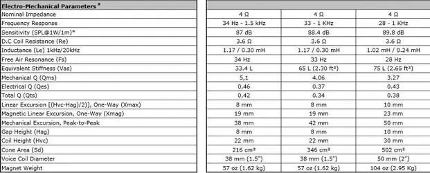

Hier die TSP zu dem Subwoofer (rechte Spalte ist der 12")
Ich habe mich versucht an dem Alpine Baubuch entlang zu arbeiten.
Bei einem Punkt bin ich nur ziemlich unsicher geworden. Der Schöpfer empfiehlt per Mail 6 Ports a 10cm / das Bauchbuch gibt mir 6 Ports a 7cm. In der gesamten Portfläche bedeutet das 471cm² zu 231cm². Und damit auch 10 Liter mehr für den Port im ventilierten Part.
Bin in meinen Planungen für das Gehäuse von den 471cm² ausgegangen und habe nun das Material hier liegen für einen 3-Kammer Bandpass mit insgesamt 120L Volumen.
Derzeit gehe ich von folgenden Kammern aus: 30L / 36L / 30L (netto) - 32L / 54L / 32L Brutto
Mit dem kleinen Port komme ich bei ca. 64Hz raus; der große Port liegt bei 87Hz. (Beide mit 38cm Länge angedacht).
Bitte helft mir bei meinem Gedankenfehler. Ich komme auf keine brauchbare Frequenz für den Bandpass. Oder sehe ich den Wald vor lauter Bäumen nicht mehr und bin mit den 231cm² auf dem richtigen Pfad?
