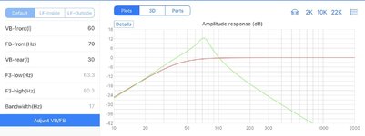

Seltsame Simu.

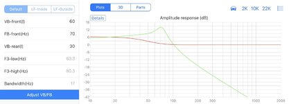

So sieht bei mir der BP gegenüber GG aus.
Und so mit Druckkammereffekt.
Wie sehen denn die Daten von deinem BP aus?
geschlossene Kammer 30l netto ohne Füllung, Verlustfaktor Qb = 20, ventilierte Kammer 60l netto, Verlustfaktor Qb=7. Vent=350cm2, Länge 20cm
Der LP hast du aber nur beim BP gesetzt, bei den anderen nicht.

richtig, habe ich aber auch geschrieben, scheint bei tiefer Trennung sehr viel Leistung verbraten zu werden
BP und GG sollten untenrum gleichauf liegen, BR hat halt den Push durch das Reflexrohr. Im Auto kommt auch noch der Push durch den Druckkammereffekt hinzu was bei BR schnell mal zu viel ist und wummerig klingt. Im ganz tiefen Bereich ist GG dem BR überlegen was im Auto auch mal einstellige Frequenzen ermöglicht. Besonders tiefbasswillige Subs haben oft eine Schwäche im oberen Bereich und da greift das Fortissimo Prinzip und ermöglicht einen sauberen Oberbassbereich.
