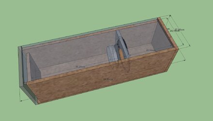

hier ist mal mein Entwurf in Google Sketchup. Volumen wäre ca. 16+32 Liter. Der Port kann ich auch noch rund oder sonst irgendwie machen. Das ganze ist für Peugeot 307CC, deshalb bin ich an Abmessungen gebunden.
Sieht so ein richtiger Fortissimo Bandpass aus oder hab ich was falsch verstanden?
Ja, so kann das aussehen....wobei in Deinem Fall die effektive Portlänge schon ca. 28-30 cm ist.

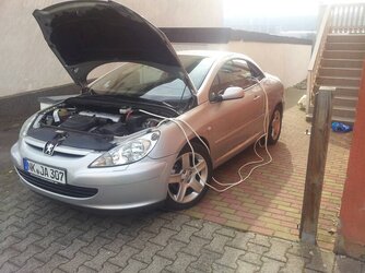

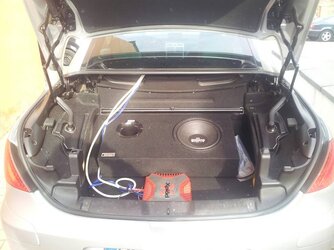

Das wäre vielleicht das nächste Problem. Die Trennwand zwischen dem Kofferraum und dem Fahrgastraum hat ein paar schlitze, 4 oder 6 Stück á 50x5 cm.
Habe schon einen Test mit Audio System MX 12 gemacht: Der Bass kommt halbwegs gut durch.

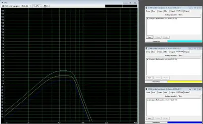

Ja, habs gestern noch simuliert, 600W, 300W, 150W Leistung.
Sieht so schlecht nicht aus - obs für nen Cabrio reicht? :ugly:
EDIT:
Die Impedanz erzeugt bei mir aber ein paar Fragezeichen:
Bei 50Hz liegt die Impedanz bei knapp 40Ohm, das würde für den 8Ohmer bedeuten, dass eine Endstufe die bei 8Ohm noch 150W leisten kann, auf der Frequenz noch ~30W schafft?
Ist das bereits im Freuqenzganz/SPL eingerechnet oder muss ich da theoretisch ~6dB (1/4 Leistung) abziehen?
